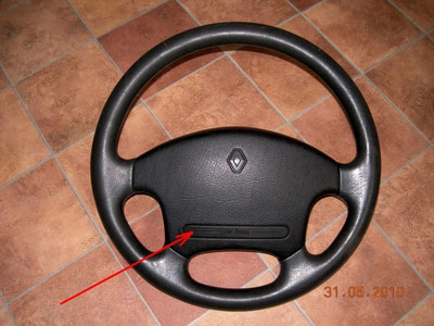

Давно вынашиваю идею пристроить ПБ на Clio.
Собрал некоторые элементы ПБ: мозги преднатяжителей и водит.подушки с Сафрана 1, подрулевую стрекозу с лентой ПБ от Лагуны 1 и от Мегана 1, но вся сложность оказалась в адаптировании подрулевой ленты, стрекозы и руля на Clio.

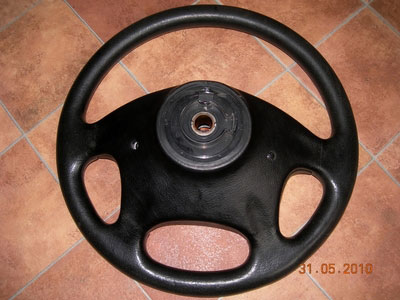

Потому по случаю прикупил в Минске руль с автономной ПБ от R19 за 20$.

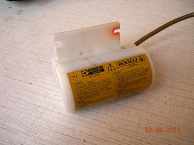

Батарейки в руле давно сели (не удивительно - руль 95г), о чем говорил мигающий светодиод

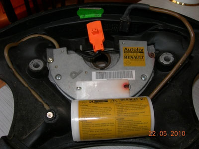

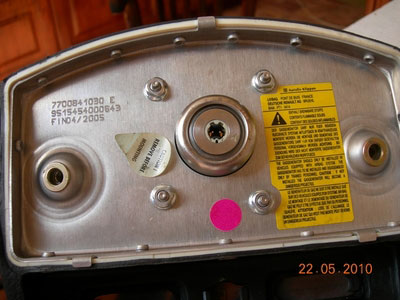

Открутив два винта с обратной стороны руля, снимаем подушку

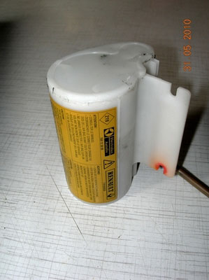

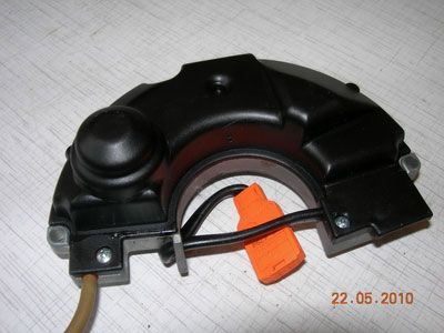

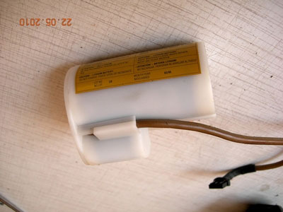

Отвинтив два винта и отсоединив разьем -снимаем блок батарей
*в тех.нотах рекомендуется менять его каждые 4 года, но при стоимости этого блока в exist более 300$ -не думаю что батареи ктото меняет :mrgreen:

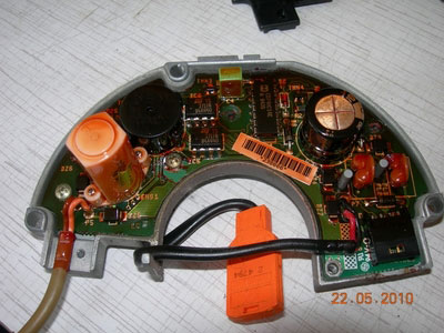

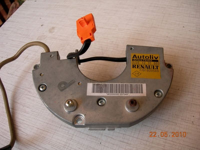

Любопытство пересилило -снял и разобрал блок управления ПБ
Снял заднюю крышку

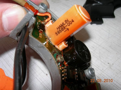

Датчик удара
Собрал все обратно и вернулся к блоку батарей

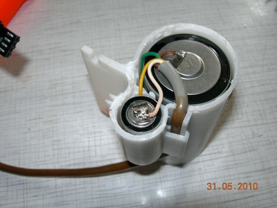

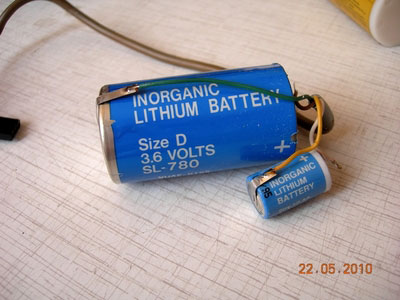

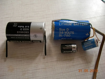

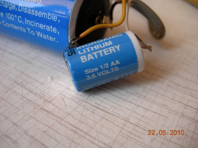

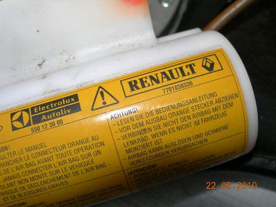

С помощью ножа вскрыл крышку (похоже приварена ультразвуком) и обнаружил две батарейки
Оказалось что внутри установлены две литиевые батареи по 3,6В (и это в 95 году -я в шоке :shock: ): одна типа D, вторая типа 1/2 AA. Большая батарейка была еще живая, а маленькая полностью севшая.

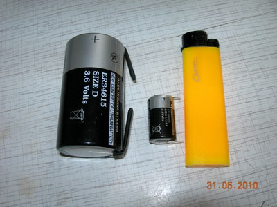

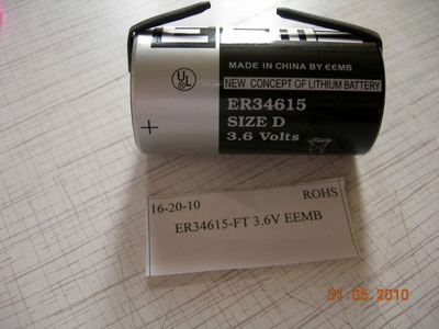

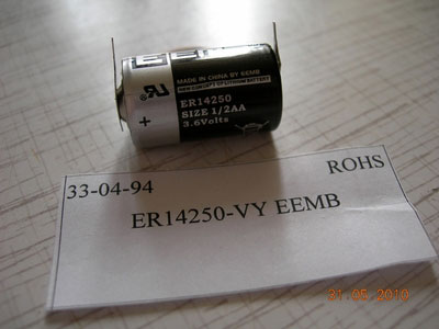

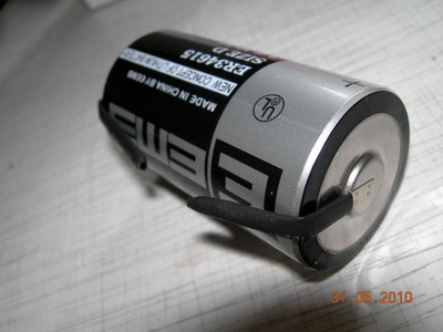

Безусловно что покупать блок за 330$ я не собирался, потому поискав в инете купил новые батарейки:
тип D, цена 10$
тип 1/2 AA (половинка обычной пальчиковой), цена 2,5$

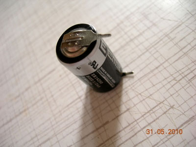

Основная сложность в поиске батареек была в том, что бы найти элементы с приваренными выводами, т.к. припаять провода непосредственно к корпусу вряти удалось бы безболезненно для самого элемента.

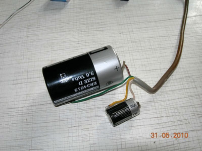

Перепаиваем, соблюдая полярность, провода к новым элементам

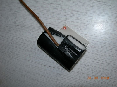

Приклеиваем отломанную крышку суперклеем, временно стянув ее и корпус изолентой
Устанавливаем обновленный блок питания в руль и подключаем и прикручиваем ПБ -лампа не моргает (это говорит о том, что система исправна и готора к использованию)!
