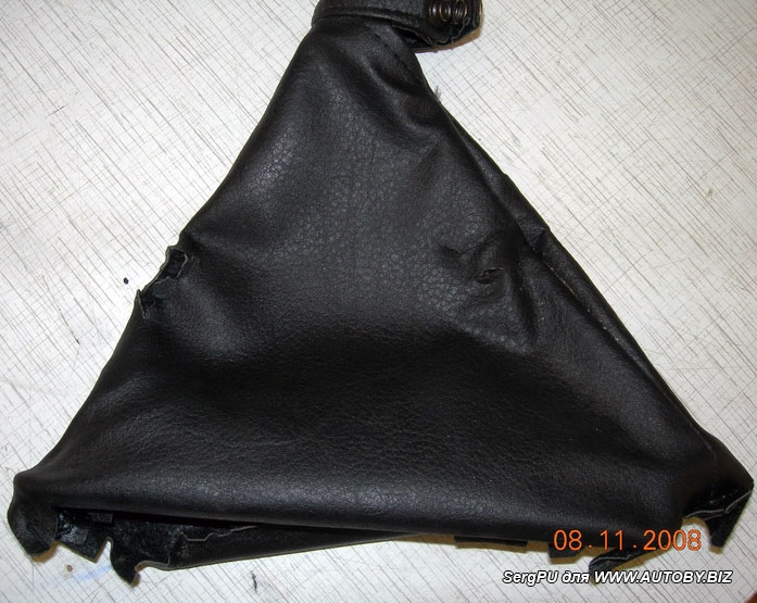

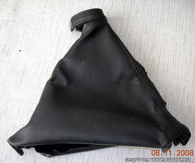

Старые чехлы были сняты с машины -в ближайшем рассмотрении они оказались выполнены из обычного дерьмонтина.
Чехол ручника:
Чехол ручки КПП имел немного лучшее состояние, но правда не на много.

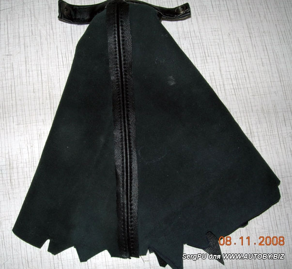

Снимаем с чехлов пластиковые рамки (они пристрелены степлером) и распарываем их (чехол КПП состоит из 4 деталей – поэтому предварительно их нужно промаркировать).

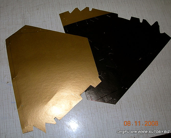

На картоне делаем выкройки каждой детали:

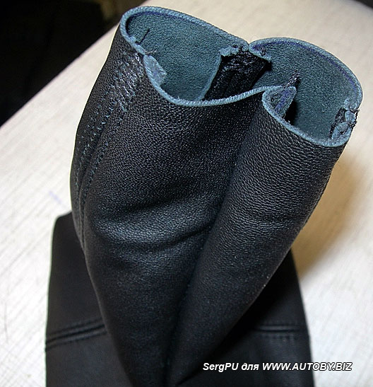

Переносим выкройки на куски кожи, полученные из старого пиджака (я использовал оба рукава), вырезаем и сшиваем их. При этом полет фантазии в данном случае не ограничен –можно использовать нитки ярких цветов, различные типы швов и цветные вставки. Но я не сторонник подобного творчества и выполнил все по классической схеме.

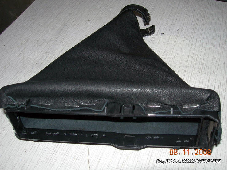

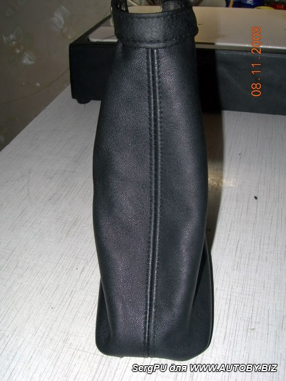

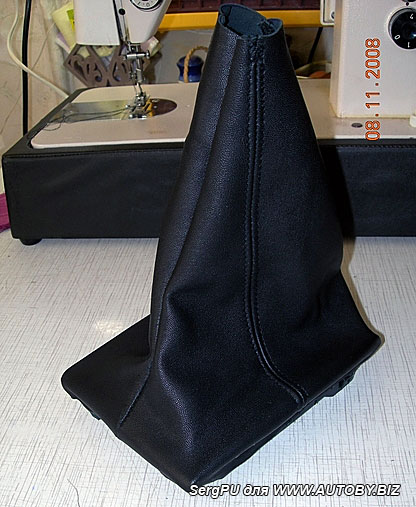

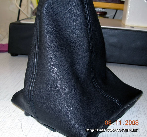

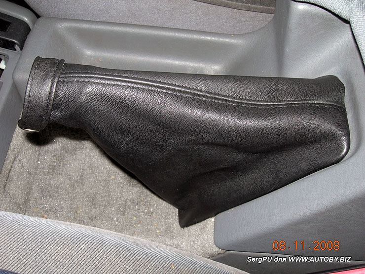

Готовый чехол ручки КПП:

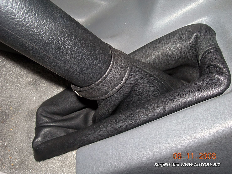

Готовый чехол ручника:

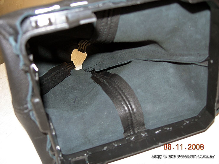

Основная сложность была в том, что на чехле ручника установлена кнопка-застежка, и дабы не создавать себе сложностей –я использовал старую кнопку всесте с полоской дермонтина, на котором она установлена.

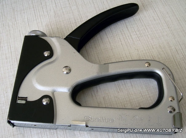

Для закрепления чехлов на пластиковых рамках использовал строительный степлер и скобы на 8мм.

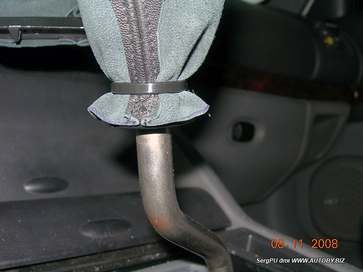

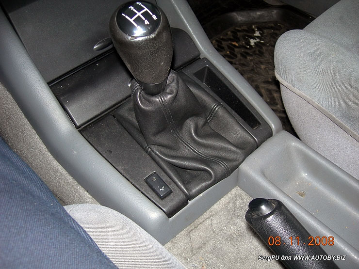

Инсталляция в авто прошла успешно.

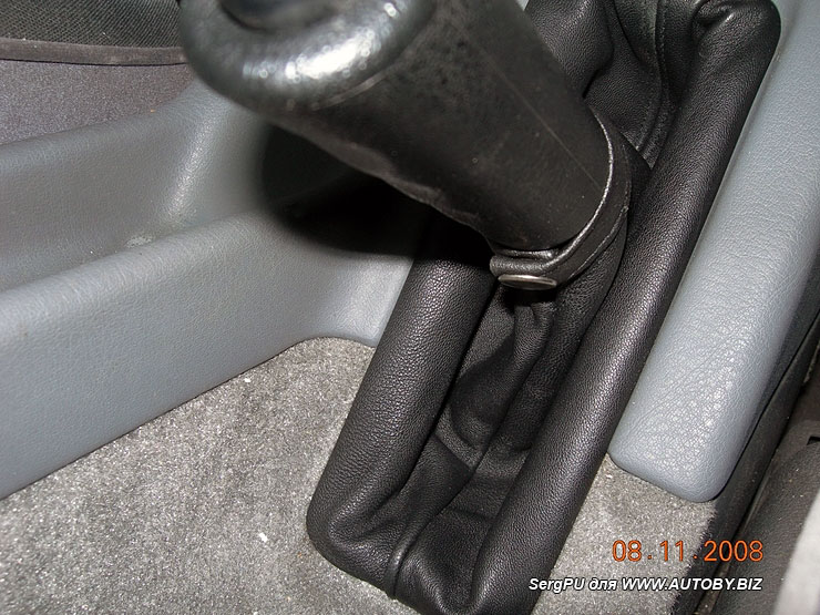

Ручник:
КПП
Полученный результат радует глаз, а пара сэкономленных копеек позволит их использовать в более благих целях.
