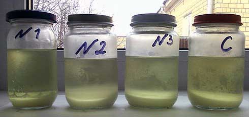

Днем достал банки. На градуснике было около -10.
№1 - солярка из первых опытов без ничего
№2 - солярка, на которой делался заключительный тест (без добавок)
№3 - тож без ничего, на ней я гонял без вопросов эту морозную неделю.
С - кастрол
Х - 50 на 50 солярки и смеси антигелей))

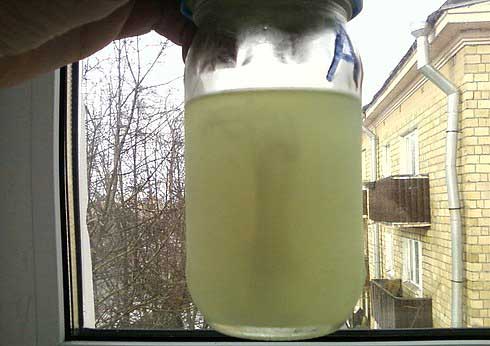

Агат авто - осадка почти нет, но зато мутная. Вот перевернул её аккуратненько что бы осадок был виден на фотке
В заключении скажу, что пока держались морозы №2, агат, тотал и с 5% керосина были практически в одном состоянии. Как началось понижение температуры получилось что получилось.
После легкой встряски осадок везде растворился. Все делалось при комнатной температуре с точной дозировкой. Что бы получилось в реале - неизвестно, но думаю что лучше бы точно не стало. Поэтому я склоняюсь к мнению, что если вы залили себе в бак дерьмища, то никакие присадки вам уже не помогут - замерзнете что с ними что без. Немного удивило что не помог керосин и куча осадка с ликвимолли. Да и результаты интереснее чем после морозилки :mrgreen: Керосина я в ту банку еще добавлю на всякий случай. :Пока:
