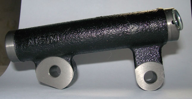

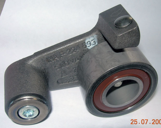

1.До 15.12.97г. на двигателях N7Q устанавливается гидронатяжитель ремня ГРМ
Состоит из следующих элементов:

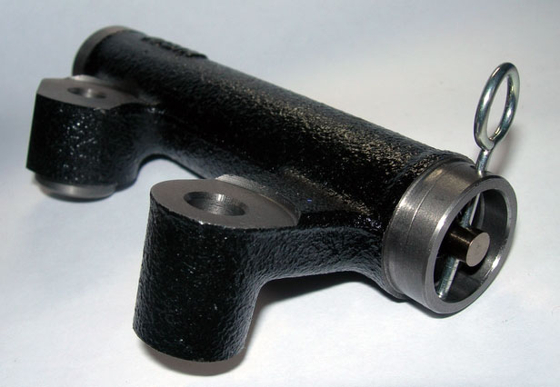

Непосредственно сам гидронатяжитель
Упаковка Volvo – сделано в Японии (AISIN –как и АКПП и помпа)

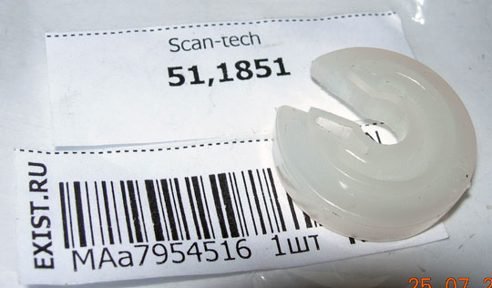

Шайба гидронатяжителя
Упаковка Scan-tech «Шведен» -производитель не известен

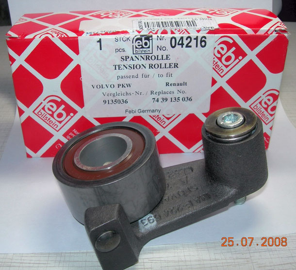

Ролик гидронатяжителя

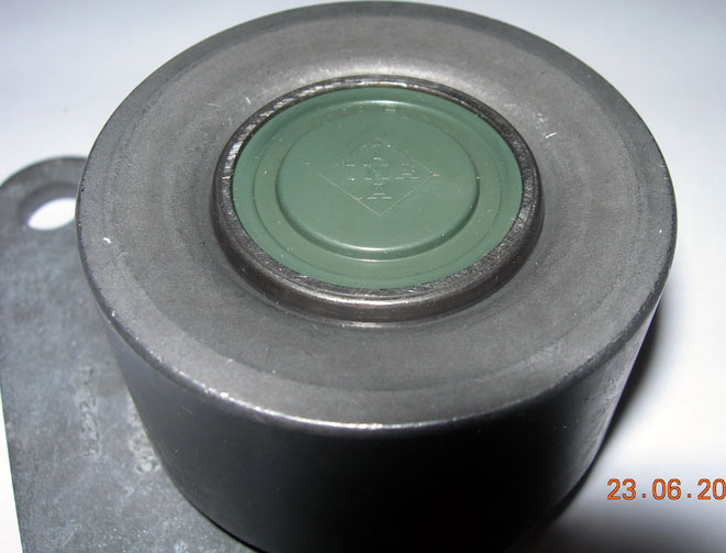

Упаковка Febi – сделано в Словакии –подшипник INA
Паразитный ролик
Упаковка Febi – сделано в Германии –подшипник INA

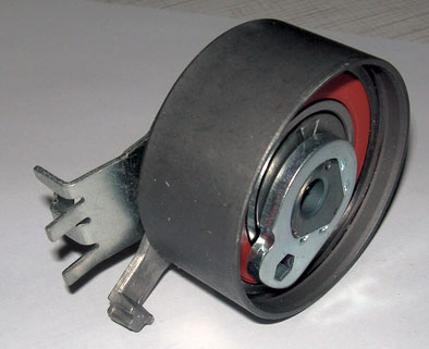

2.После 15.12.97г. на двигателях N7Q устанавливается ручной (полуавтоматический) натяжитель ремня ГРМ

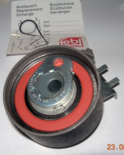

Полуавтоматический ролик-натяжитель
Паразитный ролик (такой же как и в более ранней конструкции)

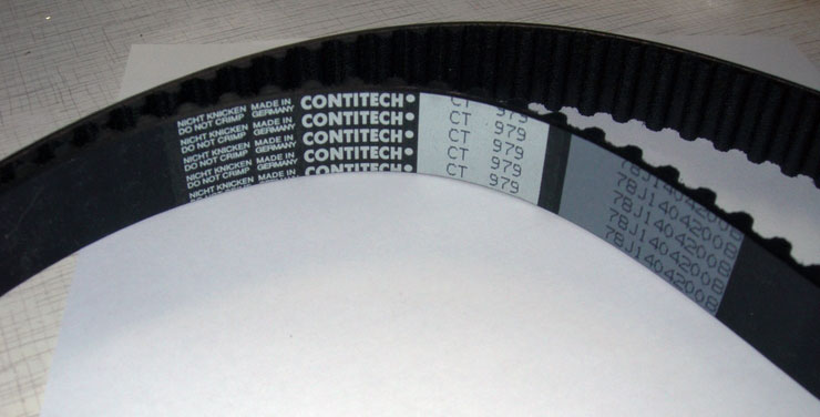

Ремень ГРМ – 142 зуба
Contitech – сделано в Германии

для чего нужна шайба гидронатяжителя? Можно обойтись без нее?
Renault Safrane 97г 2.0 n7q
