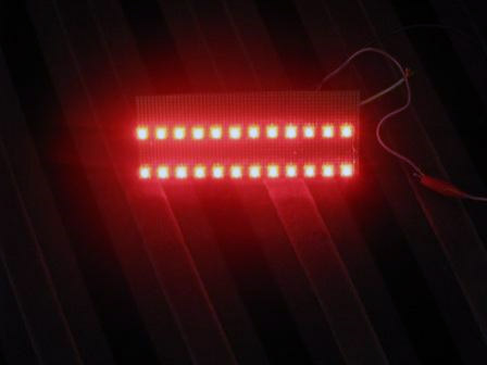

Это конечный результат,фары на крышке еще не трогал.Так что видна разница.Фото получилось не очень удачное,сделаю лучше со штативом.В идее-это две полоски светодиодов перетикающих из фары в фару.
режим со стопом:
Делалось в принципе просто.Купил тексталит и светодиоды на 4 ножках,их легче ровно поставить.Светодиоды сверх яркие с 4-мя кристалами см.фото
отрезаем тексталит по ширине отверстия в фаре под лампочку и выкладываем в линию светодиоды кратно четырем.
Тексталит на фото обрезается до уровня светодиодов,подключаем светодиоды на общую массу,подключаем три провода,припаеваем к колодке,где стояла лампочка и включаем.
Вставляем в фару,крепим внутри или герметиком или термоклеем.Включаем проверяем.
Все устанавливаем на место.Если есть вопросы могу ответить подробно.Вопросы типа"А зачем это огород,если и так класно" большая просьба на задавать.Спасибо за понимание.

СообщениеДобавлено: 16.12.2008 21:24
То что сделал сам- от начала и до конца -молодец. :xlopat: :xlopat: :xlopat:
Единственное что смущает - не маловато ли светодиодов?
И для питания большого кол-ва светодиодов рекомендуется использовать драйвер(стабилизатор тока).

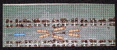

СообщениеДобавлено: 16.12.2008 22:44
Сообщения: 683
дым писал(а):
:xlopat: а нука про схему пайки по подробней :) плз
Схема простая.в тексталит набил светодиоды с одним резистором на каждые 4шт.
Соединял светодиоды медной проволкой вытащеной из коаксиального антенного кабеля.В местах где заканчивается группа из 4шт светодиодах-разрыв.К четырем светодиодам -резистор соединяем их вместеИ получаем точку для пайки-это будет масса.
резистор слева для режима габарит .Включен на верх цепи "плюса".Для исключения протекания тока из габаритов в стопы и обратно использовал диоды(остались на колоде лампочек)Все спрашивайте что еще!

СообщениеДобавлено: 16.12.2008 22:48
КАКОЙ НОМИНАЛ РЕЗИСТОРОВ?
СообщениеДобавлено: 16.12.2008 22:53
Сообщения: 683
для стопов 160 om.Для габаритов надо на глаз подбирать.Кстати в режиме габаритов потребление упало в 10РАЗ.У меня блок питания с амперметром.

СообщениеДобавлено: 16.12.2008 23:00
По каким данным считался резистор 160 Ом?

СообщениеДобавлено: 16.12.2008 23:18
Сообщения: 683
Падение напряжения на диоде 2вольта .Каждый диод по 80мА .0.08*4=0.32 Падение напряжения 14-2=12вольт.12 вольт делим на 0.32А.Получаем 37.5 ом .Я взял резистор в 62 ом.(ошибся я алексей не 160,а 60 ом)
