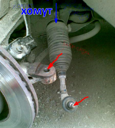

Открутить гайку наконечника. Если производится замена тяг вместе с наконечниками, то можно ударять молотком по пальцу наконечника, если без наконечников — использовать съемник.
Выбить палец и освободить его. Тонкой плоской отверткой освободить хомут крепления пыльника рейки, сдвинуть пыльник до упора.
Зажать конец тяги на сопряжении с рейкой и при помощи газового ключа открутить тягу.
Измерить длину старой тяги до гайки наконечника. Повторяем те же действия на новой тяге, предварительно надев пыльник и малый хомут.
