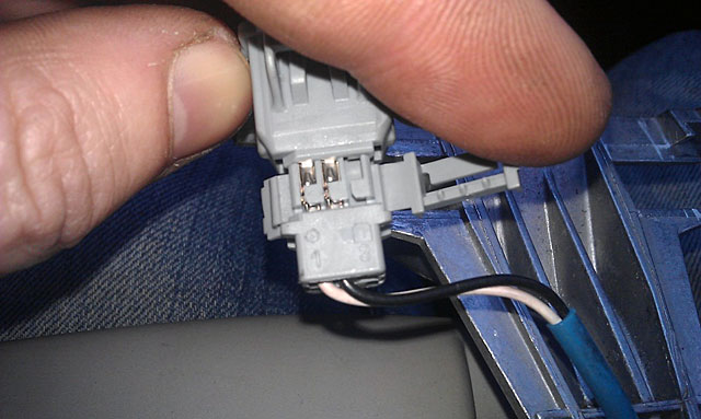

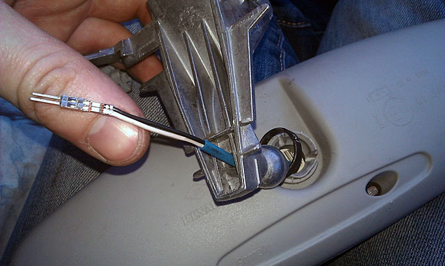

Запомнить расположение проводов в фишке, достать два провода и вытянуть их через кронштейн.
Отщелкнуть фотохромное зеркало, для чего вначале снять черное кольцо, затем можно легко снять. Извлечь провода, защелкнуть провод белого цвета в 1-й контакт разъема, а провод черного цвета — во 2-й контакт (как было изначально).
Сделать надпил или надрез при помощи сверла или канцелярского ножа для провода так, чтобы он не мешал защелкнуться поворотному «яблоку».

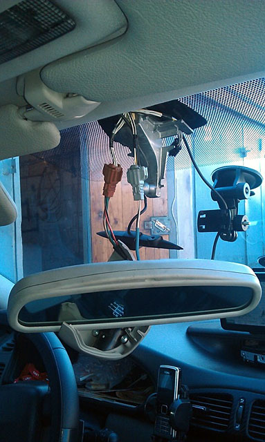

Поставить обратно кольцо.
Произвести коммутацию (подключение).
