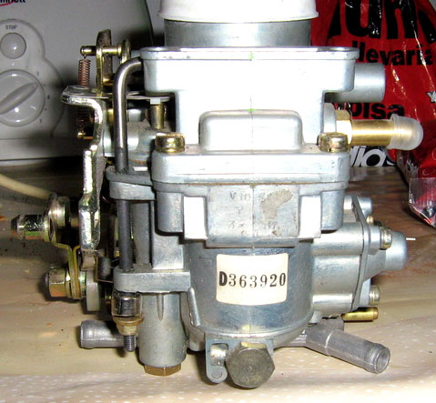

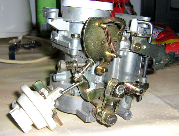

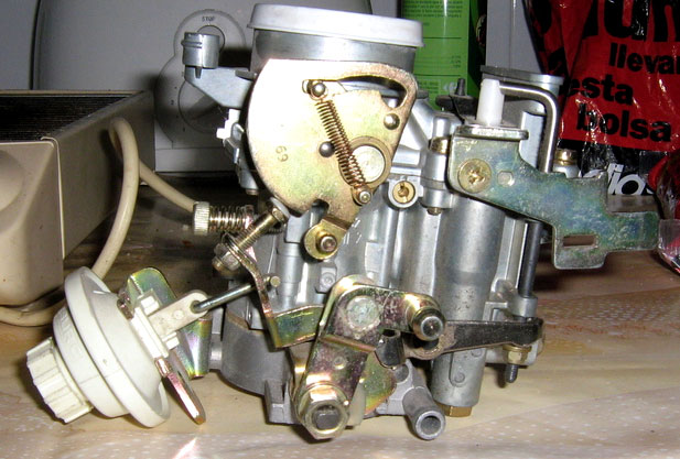

В карбюратор ZENITH 32IF2 вкручен датчик (или клапан)-смотри рисунки.
http://clubr12espana.crystaldemon.com/foro/viewtopic.php?f=27&t=531
Вопрос : что это за датчик??
Задаю потому как у меня там вкручена заглушка, вместо него.
А на рисунках там стоит ДАТЧИК.
Примечание: Ездить не мешает, расход нормальный , но чукчу гложет сомнение однакА !!!
На 4-ом рисунке этот датчик(или клапан) видно, он всего один- разьём для 1-го контакта.
Когда я выкручиваю заглушку- мотор глохнет(как будто идёт подсос воздуха в топливную магистраль).
Похоже что этот датчик связан с ТОПЛИВОМ или ВОЗДУХОМ.
может это Электромагнитный клапан который предотвращает калильное зажигание после отключения зажигания ?(типа перекрывает холостой ход)
Заранее спасибо всем кто ответит.

Клапан ЭПХХ скорее всего.

т.е клапан перекрывающий тополивную магистраль холостого хода при выключенном зажигании?
СообщениеДобавлено: 28.03.2013 20:00
Ну не топливную, а воздушную, и не только после выключения зажигания, а и при езде на передаче с отпущенным газом.
