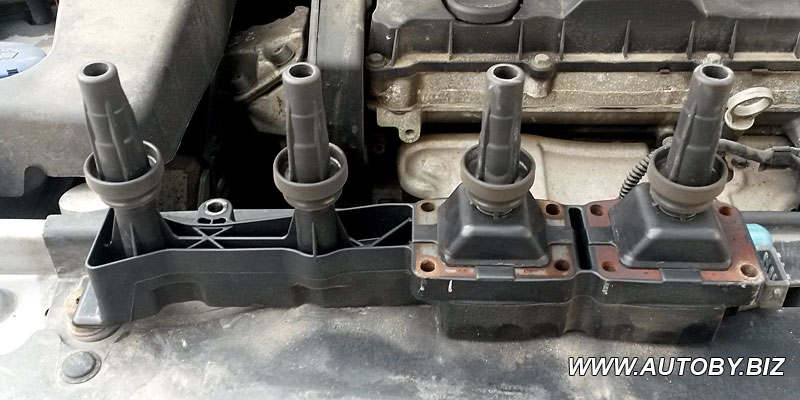

СообщениеДобавлено: 26.04.2015 20:30
Замена катушек зажигания на Peugeot 307 (1,6 беннзин 2001)
Открутил 6 винтов и снял верхнюю пластиковую крышку. После отсоединил трубки. Для этого надо нажать на "кнопочку" на "коннекторе" и потянуть на разъединение.
Открутил еще 4 болта, которыми прикручена сборка катушек, отсоединяем электрический разъем. Сборку катушек можно достать.
Хотел и свечи заодно заменить, но не оказалось под рукой такой головки, которая бы смогла бы выкрутить/закрутить свечи в "колодцах".
Старая сборка катушек зажигания:
