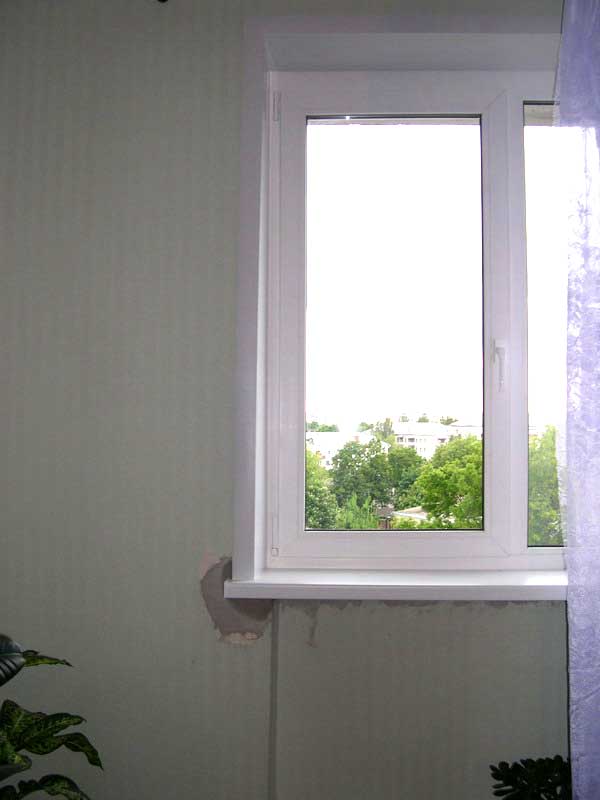

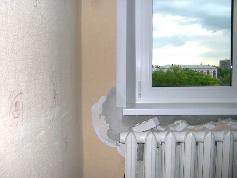

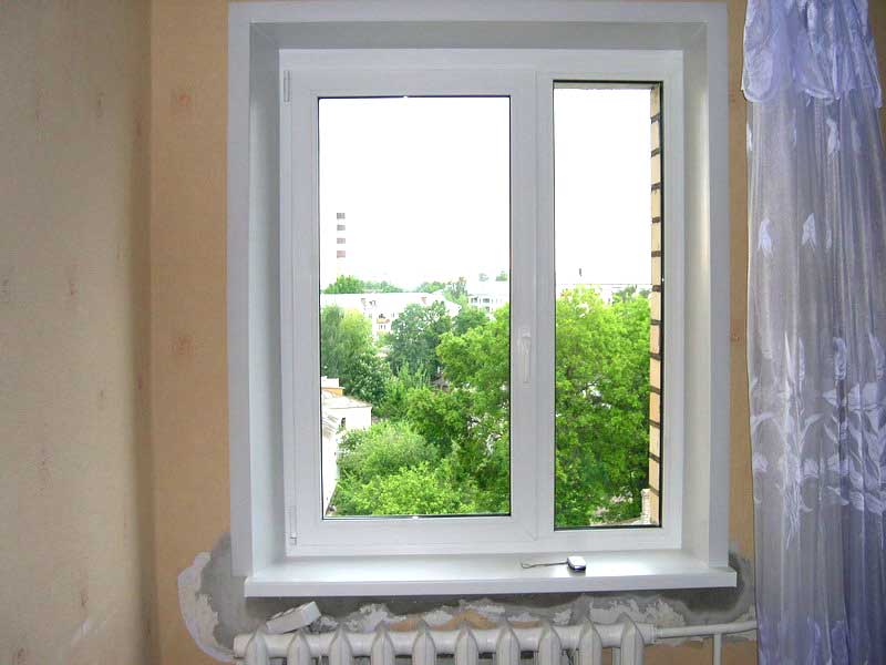

Все :xlopat: , поставил :D . Сделали все точно в срок , правда пришлось заставить переделывать откосы :cry: ... сразу сделали очень похабно - боковины под разными углами
и низ завален в сторону
Пытались свалить на то что изначально откосы у меня неровные были, поэтому мол так и вышло. Пришлось сфоткать их работу и выслать на офис . Пообщался с коммерческим директором объяснил , что они неправы, т.к. я и заказывал их пластик только из-за кривых откосов и они должны сделать все ровненько. После чего мне в течение следующего дня все переделали .
dav555 писал(а):
И, кстати, на счет типа рамки в их окнах выясняли?
Да , специально спросил - сказали что рамка негнутая, но шов по сути только в одном углу.
И вот еще интересно насчет стекла узнать. В Еврокоме вроде гомельское ставят, но сказали, что соответствует стандарту М1 и царапин и пузырей не допускается. Как на этот счет?
Действительно никто не скрывает , что стекло гомельское. Мне, если честно, было пофигу - пятен, пузырей, волдырей, царапин нет - и прекрасно. Фурнитура ROTO. Профиль KBE.
В общем , можно сказать , я доволен. Отношение в офисе нормальное - не хамят , не огрызаются , от ответственности уходить не собираются. Реагируют на претензии быстро :D . Денег берут в меру :D
ЧТо не понравилось :
1. Намусорили ой как много :shock: , я столько грязи не ожидал. Знал бы - купил бы клеенки и застелил пол.
2. Демонтаж/монтаж делают двое. У меня один из них оказался учеником (второй видишь ли заболел :roll: ) , что мне не очень понравилось. Косяки из-за этого "накосячили" - могли б перенести установку :roll: (хотя вопрос как бы мне это понравилось :mrgreen: )
3. Сильно испоганили обои вокруг косяков и подоконника , пришлось подклеивать (и это при том , что ширина уголка 5 см :shock: ) - можно было и поосторожней :ustav:
