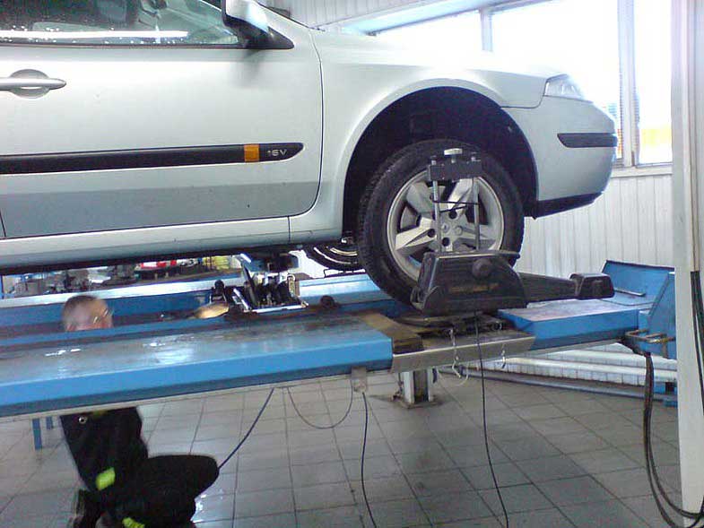

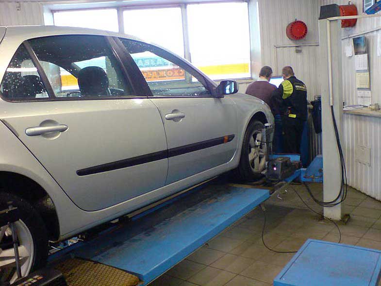

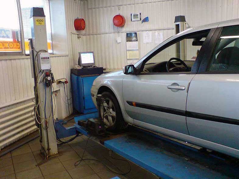

Толково помогли заехать на подъемник, кратко и ясно рассказали где остановиться и пр., "выгнали" меня с авто, повесили приборы (лазерный стенд с 8-ю датчиками).
Изображение .. Изображение
Померяли давление в колесах а расстояние меду контрольными точками кузова. Вывесили подвеску.

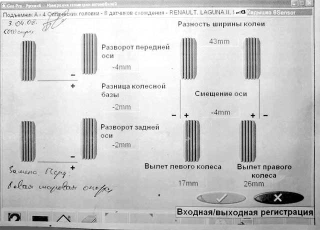

Вот, говорят, тебе распечатка по осям
Подробно рассказали, почему авто не бита (по крайней мере со смещением контрольных точек по кузову/осям) - привели допуски по расхождению размеров. Мои значения были примерно посередине допуска.
- С вас 15000 бел. рублей. На распечатке видна рекомендация по замене шаровой и скидка на 5000 при регулировке схождения после замены шаровой
