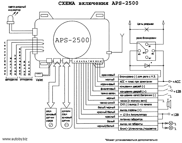

Парни у меня стоит автосигнализация Sheriff APS-2500 это с двухкнопочными брелоками. Ща видел в магазине модуль дожима стекол. У него 2 управляющих провода.
Вопрос а кто знает есть ли у Sheriff APS-2500 выход(функция) управления дожимом????
Мот мануал у кого есть?

Есть провод управления доп каналом и функция комфорт (закрыть все) Так вот есть ли это в Шерифе?
Крокодил, крокожу и буду крокодить.
СообщениеДобавлено: 3.10.2007 16:36
Если на моей Пантере есть доп. канал, то на Шерифе и подавно должен быть.

Блин. нет управляющего плюса на выходе КОМФОТ, хотя програмируется. Кто сталкивался с таким ????
СообщениеДобавлено: 15.10.2007 12:35
Так вроде там отрицательный импульс должен выдаваться?
СообщениеДобавлено: 15.10.2007 12:59
Зарегистрирован: 28.11.2006 12:50
Сообщения: 833
Откуда: Гомель
Мот я опять тупанул, ну вроде +
провод ЧБ в самом низу
