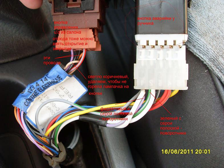

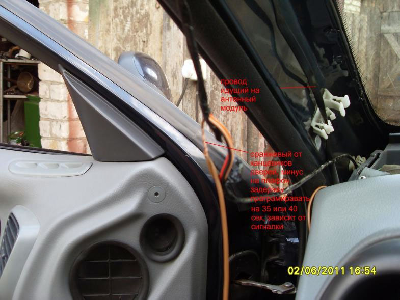

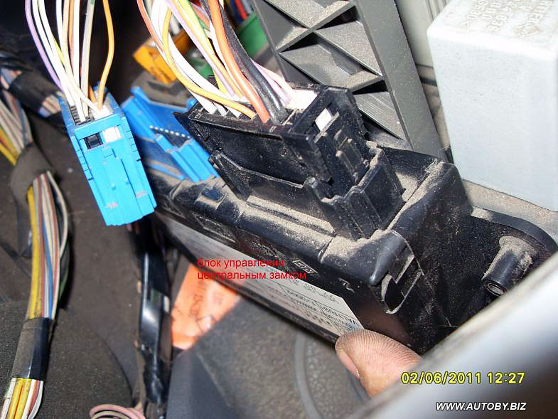

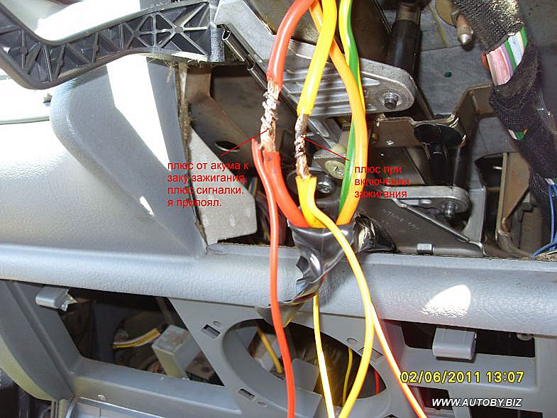

Собственно вот

Хорошо, зная расположения все элементов и сам устанавливая, и зная некоторые хитрости в сигналках, несмог сам открыть, потеряв ключи с брелокам.
Вот ты все видел на фотках, что ты будеш делать чтоб машину мою открыть, жду предложений!

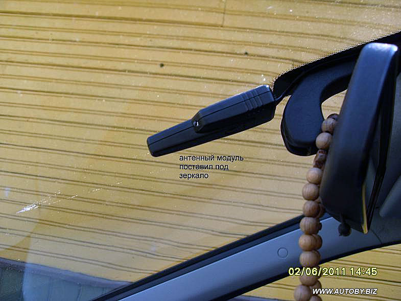

Просто для примера. Сирену и антенну весьма плохо установил.

А как лучше, может подскажеш?
СообщениеДобавлено: 20.09.2011 21:26
Антенну лучше над зеркалом, сирену спрятать.

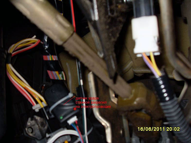

Датчик удара хоть не на пластике?

Почему над зеркалом, а куда больше сирену прятать??? У нас в такие места даже установщики ставят! Ты куда прячеш???
СообщениеДобавлено: 20.09.2011 21:31
Если стекло атермалка, то антенну надо ставить в черный прямоугольник (шелкография).

А смысл??? А ревун куда???
СообщениеДобавлено: 20.09.2011 21:36
Смысл в большей дальности приема. Ревун в нишу под лобовиком хотя бы. Вниз излучателем.

На счет приема незнаю, написано 800 м, но реально при прямой видимости и новой батарейке больше получается! Читал, что ревун лучше крепить в моторном отделении, излучателем в низ, поскольку под стеклом сырости побольше, быстрее из строя выходит!
