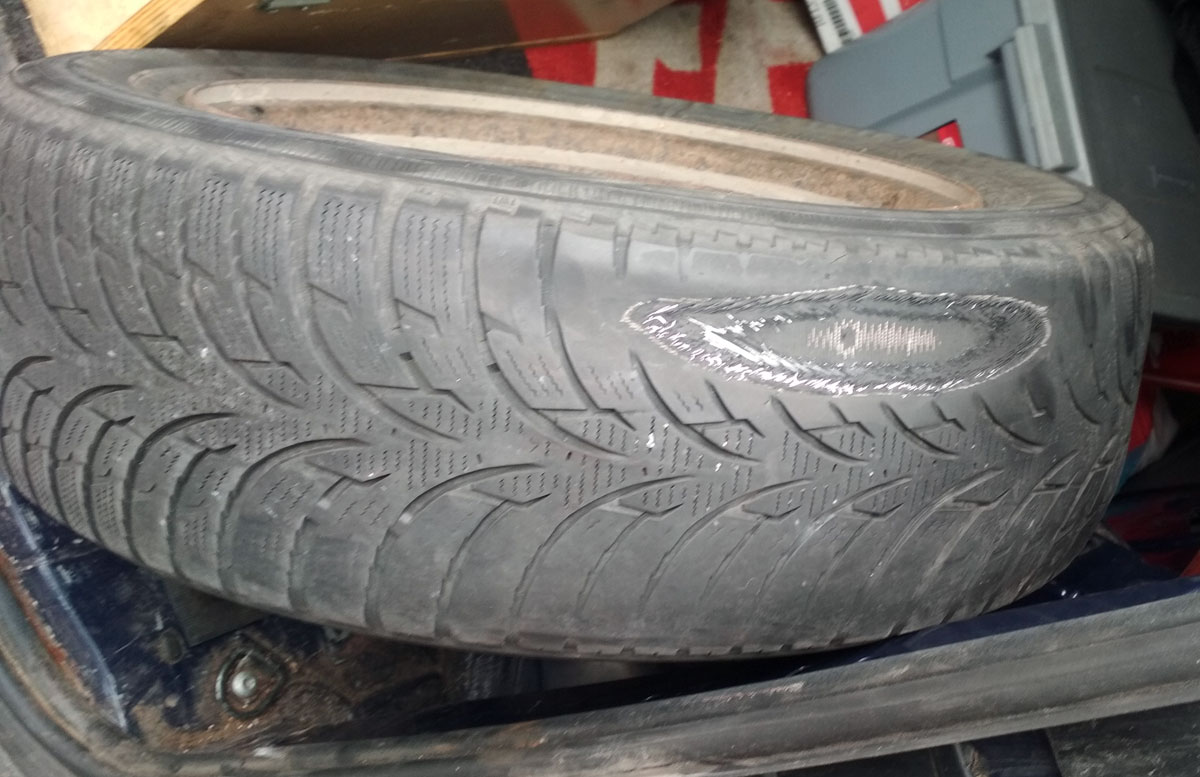

Во время движения на скорости около 90 км/ч появился бьющийся звук сзади. Водитель сразу остановил машину. Пока машина останавливалась - стрельнула покрышка. Поставили запаску. А вот теперь ребус. Что это было?
Фото колеса, которое сняли:
Износ покрышки был равномерный. Судя по фото, колесо банально заклинило. Но, дыма не было. На запаске автомобиль проехал еще более 500 км без вопросов.
Что же это было? Заклинило колесо? Но почему после установки запаски никаких симптомов не было.
P.S. Покрышка Nokian WR D3 на Renault Logan MCV (универсал)

если бы колесо заклинило износ был бы по всей плоскости контакта покрышки с дорогой
СообщениеДобавлено: 18.05.2017 9:31
так ведь так и есть. Износ не по всему диаметру колеса, а в месте контакта. Правда как-то выборочно. Может наехал на что?
Колеса естественно нормальные все были при выезде: равномерный износ, тех. проблем автомобиль не имеет (машина служебная, обслуживание регулярное на RCM).

Мозговой штурм выдал версию, что начала лезть снутри покрышки наружу булка и вот на скорости и стрельнула. Поэтому на запаске клина колеса и не возникло.
Покрышка 3-й сезон катала.

Судя по фото на подспущенном колесе наверное когда то сильно тормознули. Возможно из-за локально перегрева со временем и произошло разрушение резины в этом месте.

тормозил тапкой в пол и в дым...и попал в яму..вот и итог
СообщениеДобавлено: 19.05.2017 21:09
Пишу еще раз. Машина служебная. Обыкновенная езда между городами. Никаких резких ускорений и торможений. На сонном Логане универсале по-другому и не поедешь. На спущенных колесах не ездит.
По факту списали на возникновение булки в колесе.

булка, которая стерлась.
СообщениеДобавлено: 26.09.2017 9:40
Прикол в том, что ситуация повторилась и на летней резине. Именно на этом колесе....
