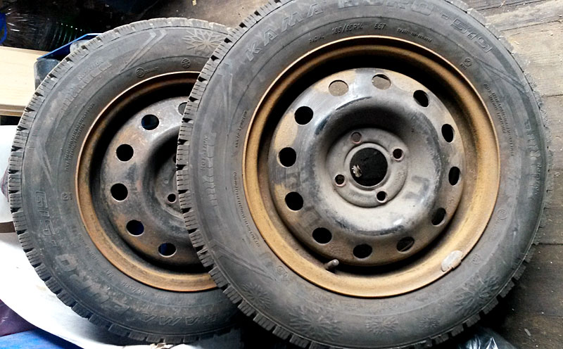

Netman писал(а):
Итак, забрызгал я свои диски цинкарем. Купил баночку с распылителем и обильно покрыл этой жидкостью.
На следующий день:
После этого, по совету Валеры _w_ помыл диски водой с содой, дабы смыть остатки кислоты.
 Заголовок сообщения: Re: Ржавчина на колесных дисках
СообщениеДобавлено: 20.10.2013 14:06
Так как диски будут под колпаками решил больше ничего не делать, а просто покрыть сверху черным антикоррозийным грунтом.
Для этого был приобретен антикоррозийный грунт DUPLI-COLOR:
Не окрашиваемую часть закрыл скотчем:
СообщениеДобавлено: 20.10.2013 14:12
Грунт быстро сохнет, что приятно.
Результаты меня удовлетворили:
Посмотрим что будет с ними через сезон, и после хранения летом. Сейчас результат вполне устраивает. Тем более что диски под колпаками.
Затраты: цинкарь (55 тыс.) + сода (8,5 тыс) + грунт (65 тыс.) = 128,5 тыс (~14$)
