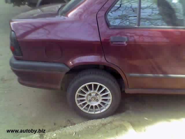

Не надо тупо следовать таблице по размерам шин. Выдерживайте
вылет и диаметр колеса (шина+диск), ну и не нужно бросаться в
крайности типа 155-70-13 или 205-60-15. И все будет хорошо.
Вот, к примеру, как выглядит 175-65-14.
Обратите внимание на ходы подвески, почти джип ;-)
