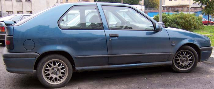

на 2-й фотке диски на 13 , мне предложили 4 шт. за 50 баков брать ?
СообщениеДобавлено: 23.09.2004 10:33
Сообщения: 1048
В принципе если их отдать отпескоструить и покрасить, а сверху еще лаком - будут как новые. Единственно - при покупке только на станок шиномонтажный на предмет биения и яиц. И все эти вещи от 60 до 80 у.е. Но новые еще дороже - а так все-таки оригинальные. Или посмотреть российские K&K. Сам на диски смотрю - но умом понимаю что это все только для красоты и не дай бог помнешь, но машинка на них - песня. А с другой, в частности Ауди ставить нельзя по причине размера ступицы, расстояния между болтами и вылета другого, а если диск на ступице плотно не сидит, через 20-100 км болты сами откручиваются от вибрации как ты их не зажимай. Я бы за эти деньги взял бы, привел в номальное состояние и как человек ездил бы на родном литье.

Это кому как, по мне если они в норме - то цена очень нормальная.
Если честно то мне рисунок ни очень, у меня у соседа на 19 такие стоят, так он нашел такие же колпаки на зиму, так прикольно, летом на литье, а зимой на колпаках - не отличить!!!
Но мона найти и покруче, я уже писал.
На salda.ru есть с рисунками, я так выбирал, на сайте глянул, выбрал модель и вылет, затем в автобизнесе есть фирмы, в них позванил и купил новое, где-то 40-45 за колесо. Дорого но сердито. И мона если что в любой момент добрать скока хочешь колес (это я считаю самое главное преимущество, в отличие от родного, если что то выкинешь все колеса, у меня так было, сперли от рено родное одно, так я их на зиму оставил и один диск черный, во как!!!)
