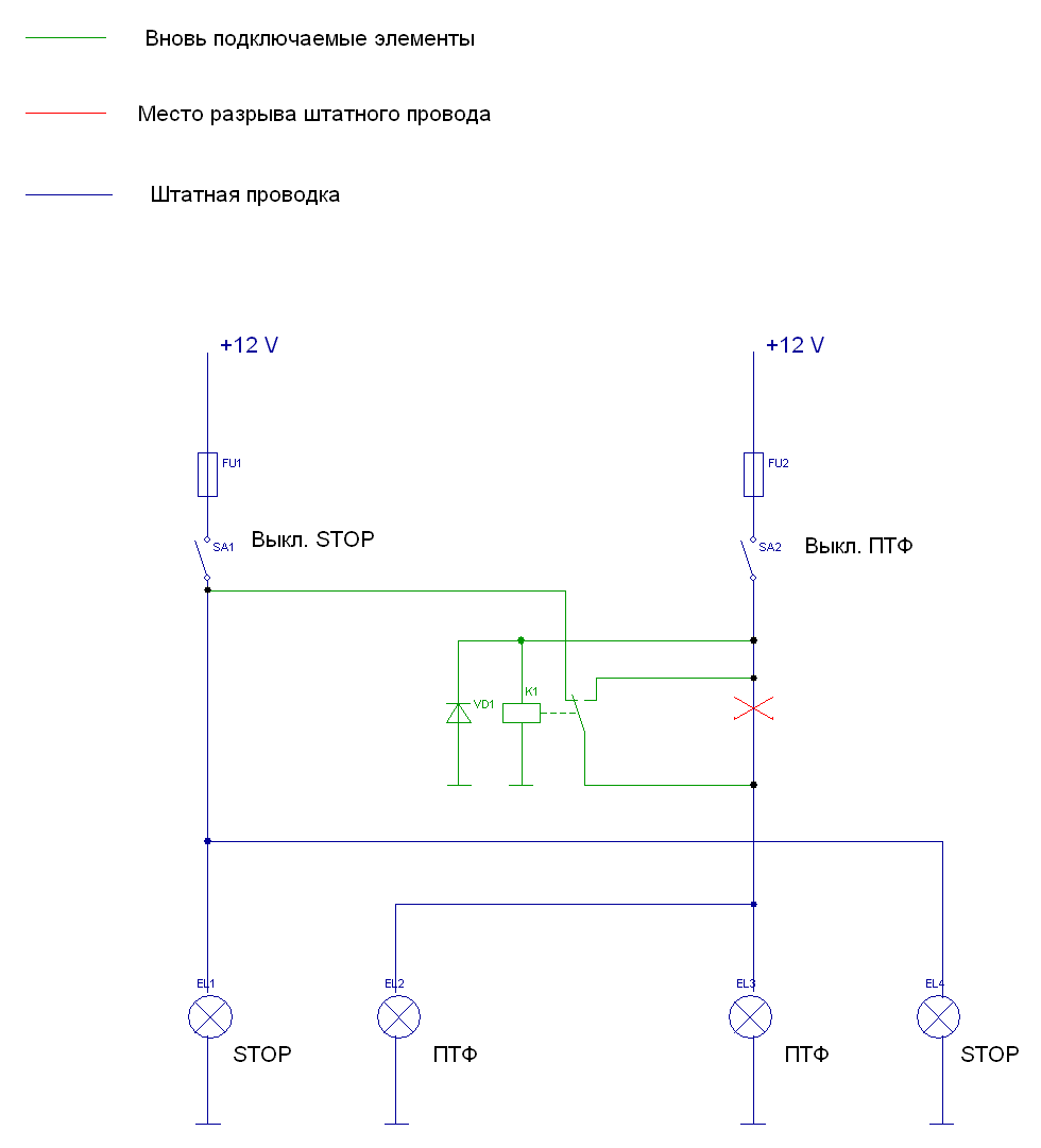

Юмбр писал(а):
Собственно, решил подключить задние ПТФ к STOP-сигналам , потому как в лагуне STOP-сигналы оформлены в одном корпусе с габаритами. И при включенных габаритах включение STOP-сигналов видно только по изменению яркости. Что плохо информирует водителя сзади идущей машины о торможении. Если, к тому же, перегорает одна из лампочек, то недолго и задний бампер поменять.
Захотелось также сохранить возможность пользования задними ПТФ в штатном режиме.
Родилась следующая схемка.
Реле нужно для того, чтобы при включении задних ПТФ в штатном режиме STOP-сигналы не включались вместе с ними.
Можно было заменить реле на диод подходящей мощности, на одном кремниевом диоде падение напряжения составляет где-то около полувольта, что сказывается на яркости свечения лампы. И эта разность в свечении находящихся рядом ламп заметна невооруженным глазом.
схема здесь.
Схема (для увеличения - кликните по ней):
СообщениеДобавлено: 31.10.2006 22:19
Зарегистрирован: 5.07.2006 21:18
Сообщения: 86
Откуда: V-Dvinsk
А зачем это надо. Я вообще хочу закрасить их. На фото видел - вообще круто смотрится. :xlopat:
СообщениеДобавлено: 31.10.2006 22:23
Нормальная схема. А насчет диодов...
Все равно ПТФ за счет конструкции ярче.
Как раз диодиками можно подравнять.
СообщениеДобавлено: 29.01.2007 21:28
Сегодня очень помогло подключение задних пр/т к стопам. Про безопасность зада от товарищей пристроиться, я уже писал. Значиццо при нажатии на тормоз загоралась лампа пр/т на приборке, чем удобно было контролировать работоспособность стопов. При движении в плотном потоке домой при очередном нажатии она не загорелась, значит и стопы не горят. Доплелся, предохраняясь :D домой, помигивая при торможении аварийкой. Вот сопсна и польза.
Далее о проблеме Не горят стоп сигналы?!?!?
