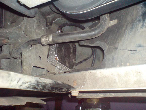

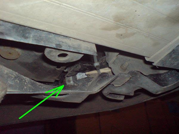

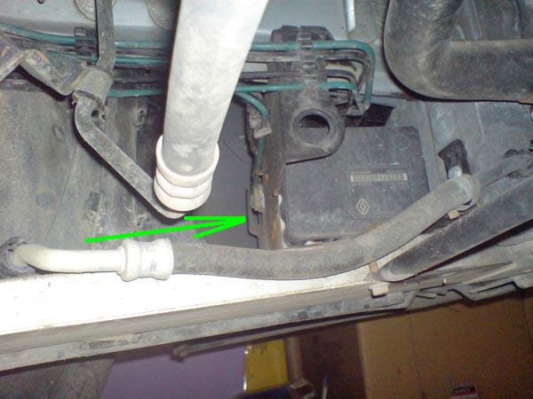

В противотуманки ставить проще чем в ближний - нечего не надо вырезать в крышке, ее там нет. Сама конструкция лампы предполагает прямое подключении к ней штекера снаружи корпуса противотуманки. Самое противное, что не видно место установки лампочки на левой пр/т, т.е. на ощупь + мало места. Блок поставил рядом прицепив его на стяжки к чему -то. С правой пр/т проблем не возникло - места вдоволь
Собственно вот мои результаты по Л2 по установке в противотуманки. стрелкой показано где установлен блок на левую пр/т
С правым блоком легче
