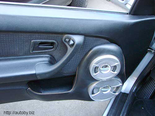

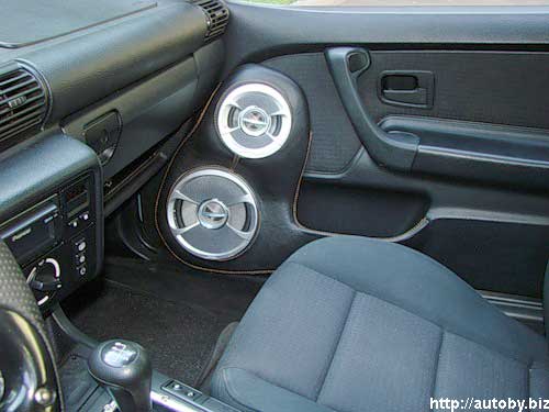

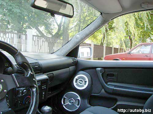

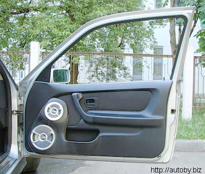

Появились новые фото - BMW Compact.
СообщениеДобавлено: 24.08.2007 8:23
Двери неплохо, но уж очень выделяется. Почему бы не делать строго и незаметно?
А про заднюю полку не понял. Акустическое КЗ? И зачем в центр сводить?
А левая и правая передние двери несимметричны?
Я кстати свою закончил. В общем вышло строго и незаметно :-)
Подиум в кармане, доворот очень небольшой. Вот прослушиваю потиху.
Как-то баса много по сравнению, что раньше было. Зато никакие карманы теперь не дребезжат.

Aleksey
Акустического КЗ нет и не будет, т.к. саб в штампованном корпусе уже продан, а там где дырка будет стоять саб (скорее всего Hertz ES 300), а под полкой ящик под него и раздельные карпуса под динамики. Динамики сведены в центр салона, для фокусировки акустической сцены. Подиумы не симметричны, т.к. клиенту хотелось сместить акустическую сцену на себя(т.е. на водителя)

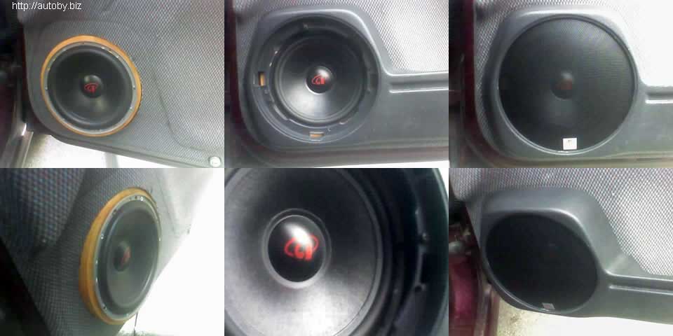

Динамики себе в двери прикрутил на кольцо переменной толщины.
Правда сплэн плохо приклеил (первый раз же). Сверху обрезанный
карман приставил. Фото скину. Впечатления от звука пока двоякие.
Мощно, не дребезжит, но как-то середина приглушилась.
Может я много хочу от 2-х полос.
Вот как-то так. Работа - не работа, но уже сделано, критиковать не надо.

Если этот пост ко мне, то уже вживую обсудили. Пионеры у меня были не заводские, а TS G1718. Штатные динамики полное... В общем они только орать умеют. Но штатные динамики были как минимум трех видов. Блаупункт с пластиковой корзиной, Филипс с конусом и какие-то "не знаю марки" без конуса (по моему вот как раз как у тебя). Насчет середины... Думал я, крутил... Вот что тебе скажу. Все таки это особенность звука Dego и твитеров. И я не буду больше заморачиваться. Резонанс твитера 1800, и сам понимаешь играют они не менее чем от 4000 (надо пояснять почему?), а середина - это вблизи 1000. Басы заточены где-то на 75 Гц, а в двери я думаю они дают от 90 и выше. Зад доигрывает ниже, и дает некую глубину. Точнее всё это надо вымерять микрофоном, а мне что-то уже не хочется. Может быть немного слитности звука не помешало бы, а то ВЧ отделяется от всего, но это можно удавить эквалайзером, да и песни такие сейчас современные, что ВЧ задирают. Надо оркестр записать и послушать :-) По деньгам вышло 60 тыл, 70 фронт и на обесшумку полки, дверей и части полика где-то 80. Плюс свои руки по обклейке ;-)
