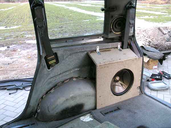

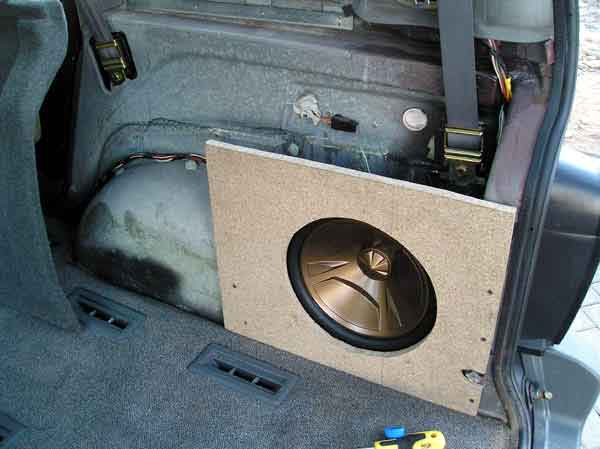

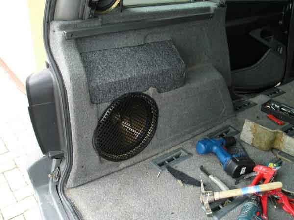

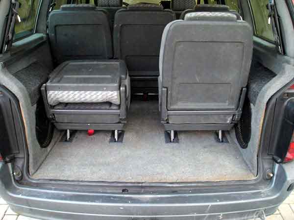

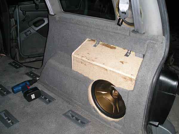

Здесь есть фото как приятель на свой Espace установил саббуфер. Он не хотел потерять третий ряд сидений, потому так ставил.

Здается мне такая лажа получилась!!! Мало того что не герметичные короба получились. Так он наверное и обьем не высчитывал!

Правильно, он не считал объем. А коробу идеальная герметичность разве нужна?

McDonis Для саба ОБЯЗАТЕЛЬНО герметичный короб, и определенный объем, который зависит от параметров саба и запросов слушателя!!!!

Ващета сабы бывают 2х типов
- с фазоинвертором
- закрытые
СообщениеДобавлено: 19.04.2005 11:38
Зарегистрирован: 12.12.2003 15:00
Сообщения: 267
Откуда: все мы оттуда...
CDen. а ещё - полосовые 4-го или 6-го, например порядка, а ещё - акустический экран, а ещё - лабиринт. И это, уверен, не всё.
Жёсткий корпус сабу по-любому нужен. Будь то фазоинвертор или закрытый ящик. В фазоинверторе хоть дырка (или дырки) есть, но они имеют специальный размер, который высчитывается для каждого корпуса и динамика отдельно.
А то, что на фотках - это издевательство, простите.
И что-то мне ещё говорит, что они в противофазе играют....
Короче - деньги на ветер, а не сабы.

сочувствую пассажирам на задних сидениях.... :shock:

Сочувствовать стоит владельцу-умельцу. Задумка-то, в принципе, неплохая, но исполнение - тихий ужас. Кстати, про определение фазы/противофазы по фотографиям изделия снаружи попрошу рассказать поподробнее, если не затруднит, конечно

CDen. Даже в сабе с фазиком все остальные стыки, кроме самой трубы фазоинвертора, должны быть герметичны.
MsqOps Есть такое явление - резонанс, школьный курс физики, по-моему 8-й класс. Просчитать звуковое поле в салоне, возникающее из-за сложения волн, довольно сложно.

Стык порта фазоинвертора с корпусом также должен быть герметичным. И физика в 8-ом классе была очень занимательной, особенно раздел про резонансы (рота солдат на мосту и так далее). Вот только говорили мы про фазу/противофазу, а этот термин в акустике означает немного другие вещи: фаза - это когда на пик сигнала приходится пик амплитуды колебания излучателя с совпадающим знаком (+/-), противофаза - когда знак пика амплитуды противоположен (это если говорить на уровне школьной "курилки"). В случае обычной "музыки" - если соединишь плюс с плюсом, минус - с минусом, то получишь фазу, плюс с минусом, минус с плюсом - противофазу. А высказывание, типа играть пара сабов будет в противофазе, означает только неправильное соединение источника и излучателя, т.е. один саб подключен по первому варианту, а второй по второму. Если же углубляться до совокупного влияния волн в салоне и возникновения резонанса, то нафига вообще делать музыку в машине, все равно кузов автомобиля не предназначен для акустических целей без о-о-о-о-очень серьезных доработок (полная шумка - это уровень детского сада в таком разговоре). А вот возникновение эффекта столкновения волн при излучении "лоб в лоб" - это возможно, вот только по этим снимкам, опять же, не совсем понятно, есть ли отклонения, хотя бы небольшие, осей излучателей от прямого угла по отношению к салону. По способу изготовления - скорее да, чем нет. А учитывая то, что длина волн сабвуферов начинается где-то от 4-х метров (лень точнее считать, да и частоту среза не знаю), то при минимальном несовпадении оси с перпендикуляром стоячих волн (а вернее - "бомбления лоб в лоб") мы не получим. Или не услышим... Тут речь должна идти об очень точной настройке сабов, т.е. савпадать частота среза и мощность должны "тютелька в тютельку". А вообще, музыка в салоне настраивается под себя, теория только основа...
Давай не будем утрировать.
Прмерно от 2 до 14 м. (при частоте среза 150 Гц, типично максимальной в готовых активных сабах)
Конечно же имел ввиду интерференцию...

Спосибо за критику :oops: ето я делал ети суббуферы Если вы можете помогите мние сделать как следует. зделать херметических колонок я смогу. Конец колонок я опклеел ваилоком 0.5 см. если нетрудно напишите как все сделать правилно. Болшое спосибо :D .

Герметичное соединение корпуса динамика и корпуса (просто корпуса :)) необходимо дла предотвращения акустического короткого замыкания, т.е. когда звуковая волна от тыльной стороны диффузора "соединяется, взаимодействует, интерферирует и т.д." с волной от лицевой происходит их "взаимо уничтожение" т.е. интерференция. Попробуйте включить один динами, без всего, низких просто нет.
Для авто целесообразнее, выгоднее и качественнее устанавливать или один НЧ динамик или 2 расположенных вблизи друг друга. В Еспасе например в задней 5 двери, наверное :). В седане вполне приятно (не отрывают фонари) звучат динамики, установленные в переборку за задними сиденьями образуя с багажником вполне приличный обьем и соответственно обеспечивая низкую нижнюю воспроизводимую частоту без применения фазоинвертора.
При выборе динамиков надо смотреть на резонансную частоту головки 25 +-10 Гц, и чувствительность около 90 Па/Вт (размерность точно не помню).
