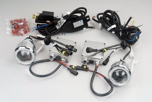

SergPU писал(а):
А я жду вот это
Не хочется фары курочить, а эти вместо лампочек поставил и всего делов... :roll:
А как называется этот набор?
а то фары действительно курочить не хочется, а покупать другие дорого ( от 500$ пара)
Всё было, всё есть, всё будет.
86*
СообщениеДобавлено: 15.01.2009 22:16
diGriz
Этот комплект тоже не дешевый -около 350$ (если покупать у нас, ну или у вас).
Как правильно называется -не знаю. Линзовый Биксенон с ангельскими глазками неоновыми :roll:
У себя на работе обозвал его:
BI-XENON PROJ LENS-H7-4300K-WT, уст.комплект БИ-Ксенон+линза+анг.глаз http://www.platan.ru/
Изготовитель http://www.ollohid.com/ Китай
Многие заказывают его в самом Китае и через DHL китайцы отправят -обойдется примерно на 100$ дешевле.
Если интересно -пиши в личку - раскажу как заказать и у кого(если скажешь что от меня-будет дешевле :wink: )
PS Сам живьем еще не видел -жду с нетерпением(они на пути к нам, но из-за Нов.Года долго едут). Но кто себе ставил весьма хвалят -галка четкая.
PPS Главное -стекло фары куда можно легко поставить эти модули должно быть прозрачным т.е. без рифления :ustav:

SergPU/ И все равно хоть с перваком , хоть без, но как их линзы эти всунуть в фару, если стекло приклеено? сзади это не влезет.
СообщениеДобавлено: 15.01.2009 23:36
Мищенко
Стекло с фары и с перваком и без него снимается за 5 минут с помощью домашней духовки или бытового фена. При этом ничего не курочится и не ломается!!!
На место это же стекло можно посадить на старый гермет или на новый.
Причем не важно -стекло фары "стеклянное" или пластиковое.
PS Я бы с меньшим гимором купил бы БУшные линзовые фары на свой Сафран, но у нас они стоют дороже чем новые, а у вас обзвонил все разборки -НЕТУ!!!
