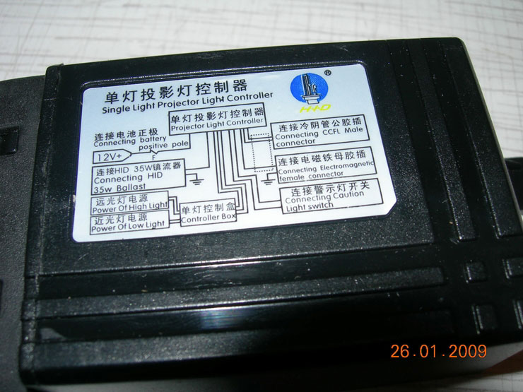

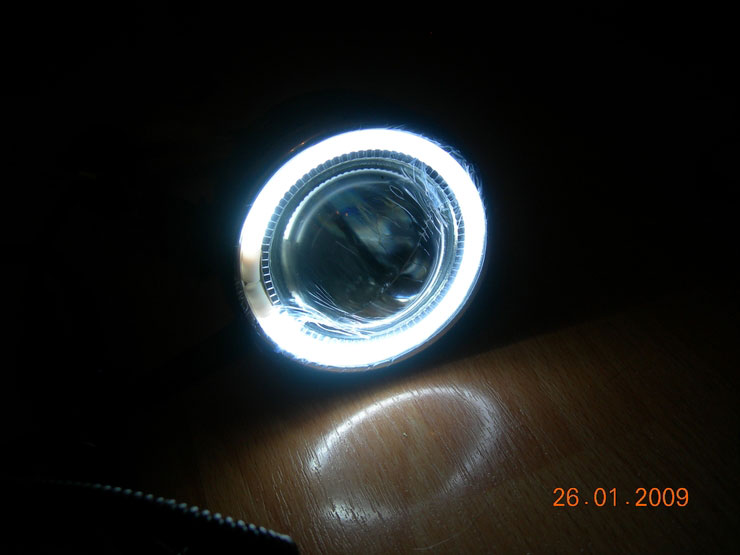

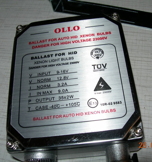

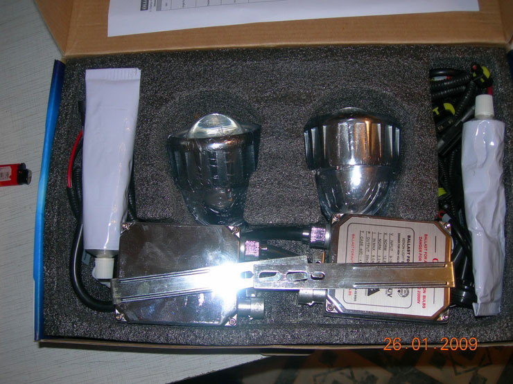

Наконец то приехал мой комплект биксеноновых линз :rubit: :yes:
Особенно порадовали неоновые ангельские глазки
Ксенон дома запустить не удалось -не хватило мощности блока питания.
Осталось дело за малым -поставить это все в авто :roll:
