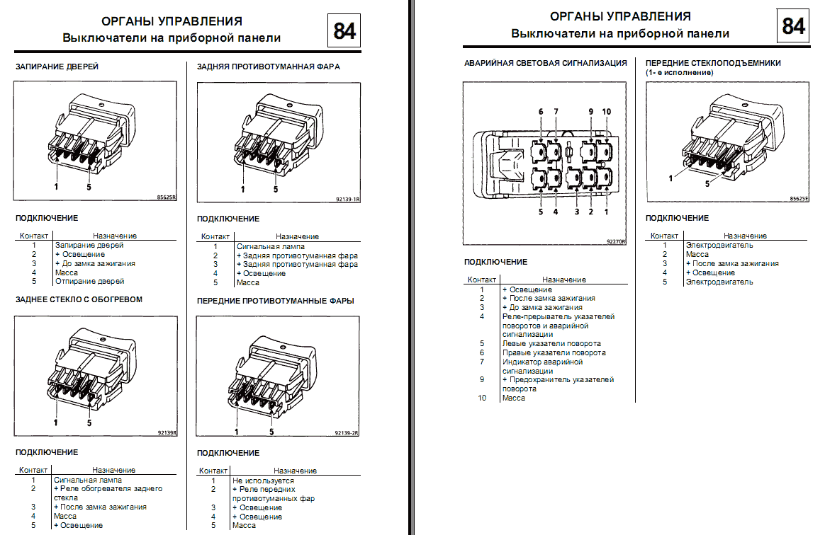

сделал подсветку часиков, забавненько вышло и даже разбирать не пришлось сильно вставил 4 12 вольтовых диода синих (2 последовательно и ети пары в паралель) получилось ярко а стрелочки прикольно слегка желтоватым от лампочки выделяются, провода все наружу торчат но если вставить их в панельку то все нормально и не видно ни капельки. Теперь возник вопрос есть у кого схема поключения кнопок (противотуманка, обогрев стекла и авариечка) (сзади какие контакты что дают (неохота с тестером лазить, а старый диод как то глубоко сидит думаю просверлить дырочку для проводов и подключить их снаружи а диод туда вставить и как нить призакрепить. Фотку часиков попозже выложу если у кто хотит посмотреть))). Запанее спасибо.

Там все интуитивно понятно. Ну и схема тоже есть.

интуитивно понятно... мне плюс и минус подсветки хочется найти не пользуясь тестером... если можно то напишите кто.
