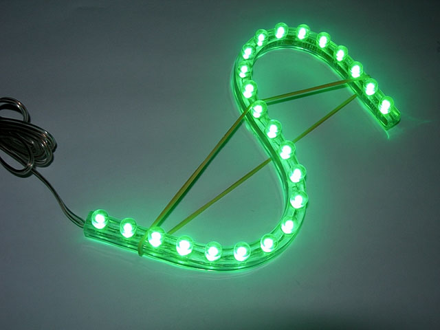

Вместо диодов можно попробовать такую ленту приладить
Цвета и длина бывают разные.

SergPU, да лента пожалуй кошернее. Надо поискать. Только боюсь дорогая она наверно.

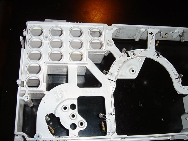

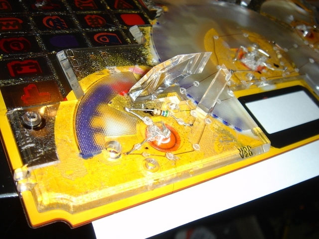

Вобщем получилось.
Неравномерности, к сожалению, в освещении цифр все равно небольшие есть. Думаю, в приборке с компьютером будет проще, тросовый спидометр слишком большой, и разместить вокруг него диоды так, чтоб подсветка была равномерной, не получилось.
Есть еще небольшая интерференция белой диодной подсветки с янтарной на крайних цифрах спидометра и тахометра - думаю сделаю перегородки между секциями, чтоб не портить белый цвет. Либо придется сделать диодной всю подсветку.
Внутренность не блещет эстетикой, но принцип увидеть можно.

Радость моя была преждевременной.
После установки на авто вроде бы кажущаяся незначительной неравномерность подсветки приобрела вид настоящей порнографии:)
Вобщем не так все просто, как казалось.
Маркировки нет на диодах, 3,5В - вольтаж знаю только.
Кстати три диода перестало работать почти сразу.
Renault Safrane RN 2,2i J7T 1993 B541 - продан
