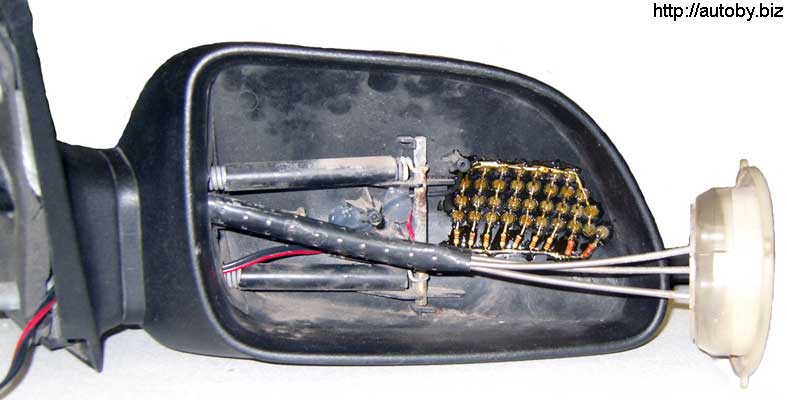

Вот что вышло из ковыряния в зеркале 19-шки. Пока на машину не ставил.
Для защиты от перенапряжения планирую использовать восстанавливаемый
предохранитель на 200 мА. Идея такова. В рабочем режиме этот набор потребляет 9*20=180 мА.
Если напряжение бортсети выйдет за пределы 15 В, ток увеличится, и предохранитель сработает.
Светодиоды способны выдерживать кратковременные перегрузки по току раза в 3.
Поэтому до сработки предохранителя сгореть не успеют (теоретически).

Поставил, подключил, работает. И разъемы на зеркалах поставил и предохранители на 200 мА,
всё как хотел. Надо фотоаппарат нормальный, чтобы сделать фото вечером. Есть один маленький нюанс.
Если Вы внимательно посмотрите на Рено-19 сверху или на каждое зеркало (корпус) вблизи,
то найдете, что наклон правого зеркала больше чем левого. Из-за этого вид поворотников
в зеркалах получается разный. То есть делаешь симметрию дома, а на авто они под разным углом,
и правый кажется меньшим. Исправить это сложно, т.к. в зеркале нету места для увеличения
размера поворотника. Можно только уменьшить левый на 1 вертикальный ряд, но думаю,
лучше оставить как есть. Я ж не виноват, что конструкторы Рено такие.
P.S. В Лагуне зеркала одинаковые, разный только поворот стекляшки.
