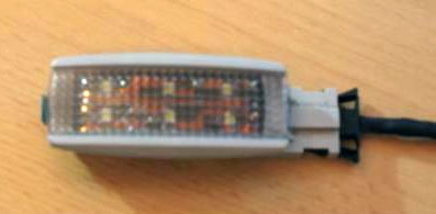

Вот какая платка вышла:
Плата делалась с учетом того что бы просто заменить штатную лампочку и в случае чего сохранить возможность поставить ее обратно.
Верхнюю сторону платы покрасил хромовой краской из баллончика(серебрянкой). Пользы от этого никакой -только эстетика.
Резисторы решил использовать SMD по два в параллель по 240 Ом -итого 120 Ом.
Но после сборки и испытаний плата грелась очень сильно -нельзя взять в руки.

Примерка в плафоне

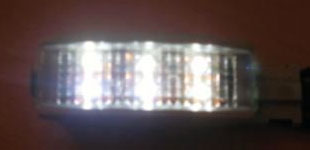

Сравнение света лампы(слева) и светодиодов(справа)
Светодиоды могли светить и лучше, но это лишь подтверждает что куплены "не правильные" светодиоды.
Брал из того что есть у себя на работе.
Но в итоге плафон с новым источником света был установлен на место.
Свет однозначно ярче и белее -результатом удовлетворен :roll:
Фотка не резкая -снимал без вспышки.

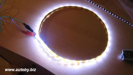

Вот этот фонарь для зеркала в противосолнечных козырьках сделан по новой технологии с применение светодиодных лент.
На малой мощности.
на максимальной
сама светодиодная лента
