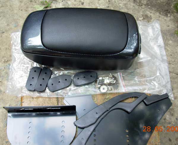

Задумано и куплена сия приблуда
  1. Без упаковки

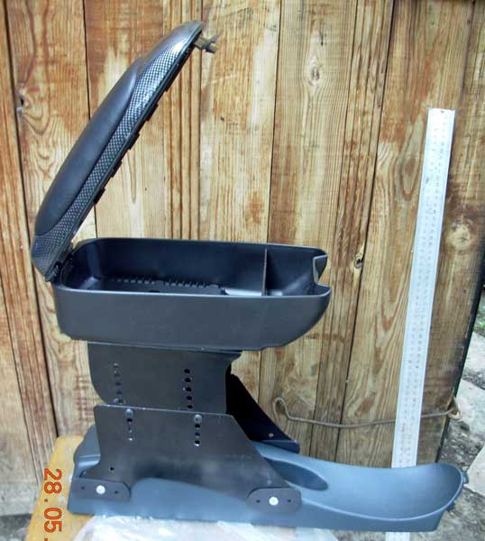

  2. После сверления дополнительных дырок (недостаточная высота) собранный подлокотник с вытянутым подстаканником (сзади).

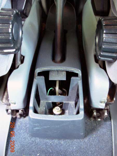

  3. В Мегане вынимаем пепельницу, откручиваем гайку торцевым ключом на 10, тянем вверх пластиковую "лыжу", предварительно потянув рукоятку ручного тормоза вверх "до предела"
  4. Саморезами прикручиваем подлокотник к "лыже". Опять-же в отверстия, просверленные заранее в ногах из-за недостатка высоты собранной приблуды

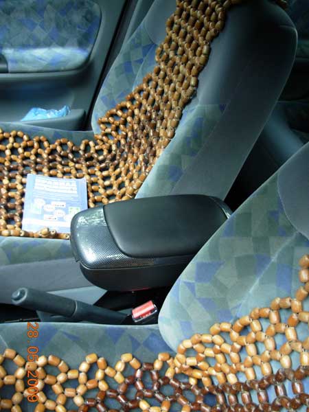

  5. Устанавливаем "лыжу" на место, закручиваем гайку, ставим пепельницу.......вуаля вид сзади (с открытым держателем стаканов)
  6. Вид сбоку, девайс закрыт

А регулировкам сидений не мешает?
Мне понравилось, что подстаканники есть.
СообщениеДобавлено: 1.07.2009 23:09
Сообщения: 357
Откуда: Могилёв
Труднее стало пристёгиваться пассажиру, да и регулировке мешает, но если уж машина одного водителя, то настроил под себя один раз и достаточно....
