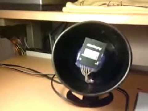

Во дворе возле дома ночует несколько автомобилей и если у кого-то сработала сигналка все бросаются к окну и я в том числе… Все "колокола" на сигналках пищат одинаково, поэтому решил как-то изменить голос своей "кричалки"…
реализация в "железе"…
Плейлист тестовый, поэтому за выбор композиций не судите, это просто что бы показать возможноти звучания…
Бюджет в местных ценах....
1 - УНЧ (набор для сборки) = 18 грн.
2 - контроллер "тинька" = 20 грн.
3 - деталюшки = 15 грн.
4 - плата монтажная универсальная = 7 грн.
5 - СДкарта с адаптером = 59 грн.
6 - "колокол" сигналки = 32 грн.

"бороду" не знаю но вполне возможна аналогичная реализация.... На "тиньке" всего восемь ножек по другому СДшку туда не прицепишь.... :D
просто давненько заморачиваюсь звуками в авто... вот есть такая штуковина...
по поводу влаги какраз такой вариант помоему более надёжен. просто само отверстие с карточкой заклеивается скотчем....

Сигналка с обратной связью в принципе снимает проблему одинаковых сирен.
За схему плюс, за реализацию не знаю, что и сказать.
От -30 до +50 перепады температуры, снег, дождь. Выдержит?
Ну и сирена в принципе работает на резонансе данного типа рупора,
поэтому отдача очень высокая. Как будет на "живых" частотах громкость?
