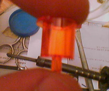

Часы
с обратной стороны часов есть отверстие, красным цветом обозначены ножки для отпайки (чтоб достать внутренности) , зеленым - полярность лампочки подсветки
вот она рыжая вставка из-за которой достали внутренности :twisted:
отдельно...
от клио и 19шки они разные по насыщенности... :shock:
берем лампочку часов и достаем ее из пластмасоового цоколя отогнув фиксаторы (красные стрелки), затем отрезаем саму лампочку от пластинок (зеленые стрелки) НО не выбрасываем ее :!:
вставляем все обратно, лампочка нужна чтоб держать/прижать пластинки, но сама не нужна, диод+лампочка=некрасиво, припаеваем диод на концы которые входят в корпус
получаем.... (может и не совсем равно подсвечено но ...)
а теперь :oops: ООПС.... те контакты которые паяльником выдавил не догадываясь о том что можно просто отпаять 2 контакта...
