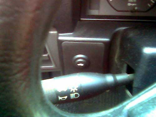

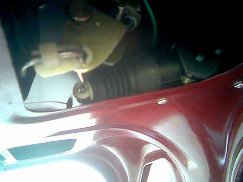

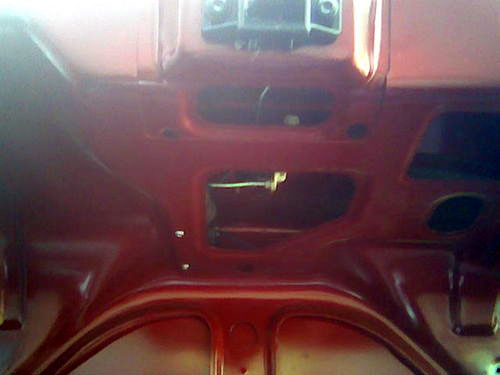

Седня сделал открытие багажника с кнопки из салона, ибо не раз ругался,что приходится глушить машину и идти открывать ключем багажник а потом опять заводить и тд ...
Для этого нам потребуется
1) моторчик ( я использовал моторчик от ЦЗ ) 2$
2) Кнопка от десятки там нарисован открытый багажник (0.5$)
3)Провод метров 5 - 7
Как установить догадаетесь сами, если захотите заморочится, там ничего сложного нет, а фоты я вам сделал-)
Там увидите как я привентил его 2 саморезами (они блестят)
Итог 3$ + немного времени и у вас спокойны нервы и стартер дольше проживет и есть чем понтанутся :wink:
Можете еще вывести на сигнализацию и открывать с кнопки брилока =) Что я тож сделал

У меня багажник с пульта открывается и есть большой минус, когда ключи в зажигании - **** ты его откроешь :-?
Один вопрос, кнопкой ты подаешь + на замок, но как же по поводу того, что если кнопку долго подержать или ее заклинит - хана моторчику или есть какае-то защита??? или я чего-то неопнимаю :roll:

pater, это ж какой стартовый ток надо, чтобы соленоидом открыть багажник? Ничего не путаешь?
Обычно используется электромоторчик с редуктором (всё в 1 корпусе).
Стартовая цена 3$. Ещё в Аудюхах был пневмопривод.
Но чтоб СОЛЕНОИД - не видел!!!
