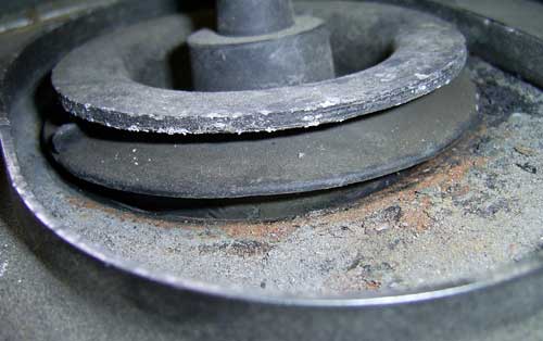

СообщениеДобавлено: 17.08.2006 10:23
У меня подушка стойки так постукивала.
Фото вышедшей из стряо подушки стойки (Лагуна):
(Для увеличения фото - кликните по ней)
P.S. Подушка для фото любезно предоставлена smalenski

в Лагуне втулки стабилизатора почти вечные - не путайте с R19 !!!
95% за ОПОРУ стойки !
