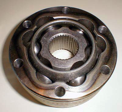

Вот обычный ШРУС без осевой подвижности или с малой осевой подвижностью
Та же фигня, но в железе

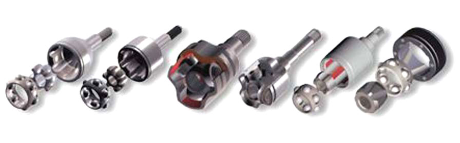

Вот сравнительные варианты исполнения ШРУСов (тот что справа - похож на БМВшный)
А вобще - все есть на русском здесь, и с названиями - http://www.autocentre.ua/article/6224.html. По расширенным рассказам о свойствах шарниров - ищем книжку Йорнсена Раймпеля "Подвеска автомобилей"
Те у которых канавки по диагонали - те самоустанавливаются при приложении момента к ним. Те у которых просто продольные канавки - чаще всего не двигаются в продольноосевом направлении. Наши триподы- отдельная песня - позволяют очень большое продольноосевое перемещение (зависит от диаметра и длины чашки ШРУСа) но они не самоустанавливающиеся - поэтому в паре с ним должен работать или фиксированный в продольноосевом направлении ШРУС или самоустанавливающийся (но это дороже и ненужно).
