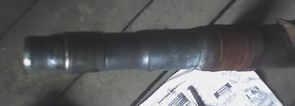

СообщениеДобавлено: 22.09.2008 21:49
Какая лягушка. У меня есть фото моей балки, могу выслать. А свою ты помнишь.
Добавлено: вот фото.
СообщениеДобавлено: 22.09.2008 22:22
Сообщения: 1284
Aleksey, ни чё так! Это кольца не сбиты ещё?

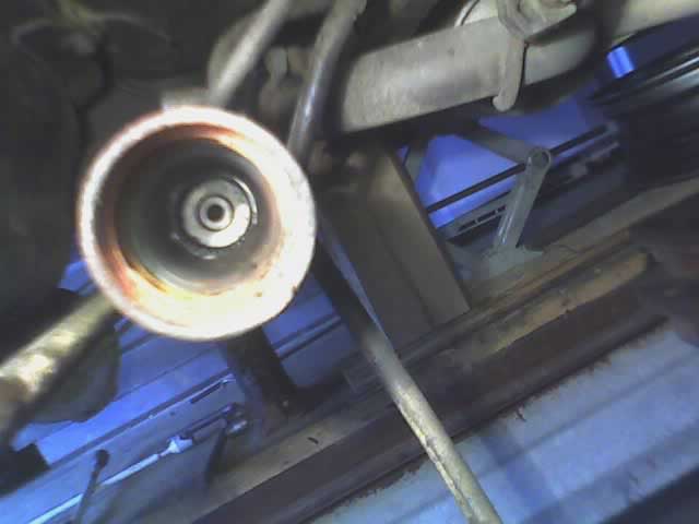

СообщениеДобавлено: 22.09.2008 23:00
Да, это ещё старые кольца. Коррозия начала есть большое кольцо.
А вот вид внутри. Если присмотреться, то видно на переднем плане коррозию
и остаток обоймы большого подшипника. Дальше металл чистый, аж блестит.
На заднем плане виден торец торсиона, а также полностью целый, но немного
подношенный малый игольчатый подшипник.
