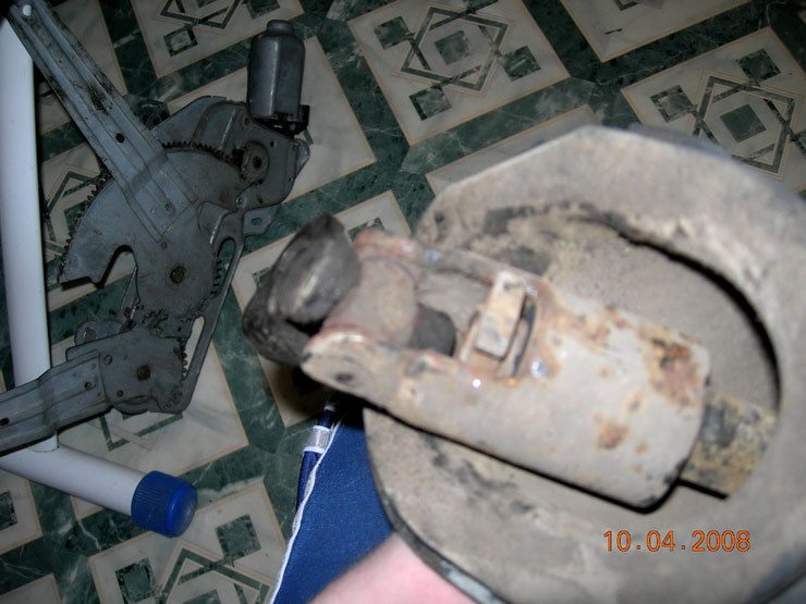

СообщениеДобавлено: 25.03.2009 8:00
egor-lucky
Может быть ты имеешь ввиду это соединение?

SergPU,
этот вопрос я еще в 2007-м задавал :-)
с тех пор много воды утекло...
суть в следующем, на сафранах при пробегах под 200 тысяч вполне нормален некоторый естественный износ рейки и небольшой люфт
люфтит именно не карданчик а рейка, при этом ничего не течет, абсюлютно сухо
на трассе это не заметно вообще, я замечал только на неровностях, и на медленной скорости, например на лесной дороге
на развале добросовестный мастер обязательно обратит внимание там это видно по компьютеру
