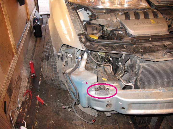

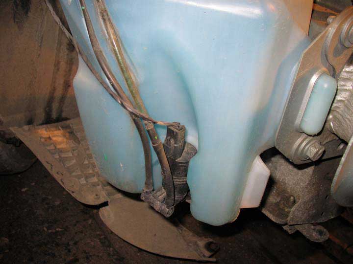

СообщениеДобавлено: 8.07.2008 8:10
Вот бачок
Вот сам насос
Думаю к нему можно долезть не снимая бампера, а только открутив нижнюю треугольную защиту
