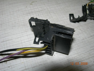

К хорошему, как известно, привыкаешь быстро, поэтому отсутствие задержки выключения света в салоне после закрытия двери в Clio стало сильно напрягать.
Поэтому при случае прикупил программируемый диммер –блок управления светом в плафоне салона.

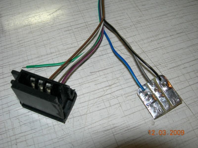

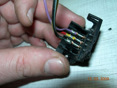

Диммер подключается в разрыв трехконтактного разьема потолочного плафона. Для некоторых марок авто он продается с готовыми контактами разьемов, но в моем случае пришлось купить универсальный, а переходники изготовить самому.
Используя позаимствованный на разборке разьем и кусочек фольгированного стеклотекстолита –сделал нужные переходные разьемы

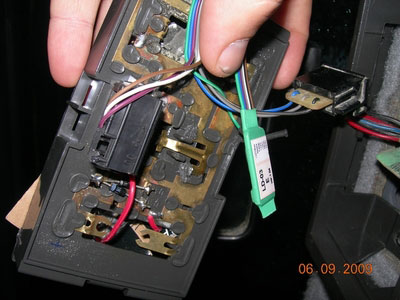

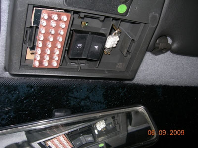

Подключение в авто сложностей не вызвало –снимаем плафон

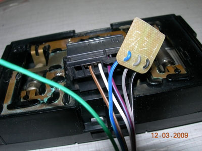

Подключаем диммер в цепь разъема плафона
Сам блочок прячем в нишу разьема

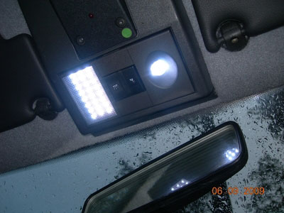

Ставим плафон обратно и убеждаемся в работоспособности устройства
Результат особенно заметен в темное время суток и превзошел все ожидания – удобства пользования настолько очевидны, что не нуждаются в детальном описании –свет горит тогда, когда нужно и не горит когда не нужно. При этом возможности программных регулировок настолько широки, что смогут удовлетворить практически любому.
Сейчас подумываю протянуть отдельный управляющий провод с штатной сигналки и тогда установку завершенной окончательно.
