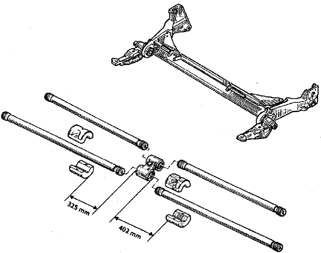

Это как на передних полуосях. Там тоже есть резиновые компенсаторы крутильных колебаний. Так вроде они называеюся

РАСПОЛОЖЕНИЕ ВИБРОГАСЯЩИХ ПРОТИВОВЕСОВ НА ЗАДНЕЙ ПОДВЕСКЕ
Торсионы подвески снабжены виброгасящими противовесами.
Противовесы выполнены в виде двух разъемных втулок массой 900 г каждая.
Они служат для смещения резонансной частоты торсионов подвески. Их угловое положение не имеет
значения — важным является их положение относительно соединительный муфты.
У меня либо их сняли, либо стоит балка от универсала, т.к. на универсалы не ставят эти балансиры
Laguna 97` 2.0i RXE AD4 F3R B56L

А если их не будет тогда что?

Ну если ничего не замечаешь, то ничего и не будет.
А может быть усиление вибрации или просто дребезг на определенных оборотах.
На моей выхлопной трубе тоже предусмотрен доп. грузик 135 гр. Нет его, и ничего.

Интересно
Первый раз слышу...
А где грузик ставиться на выхлопную?

Машина с вольвовским мотором (в подписи).
Акустический грузик должен устанавливаться в положении Х = 1017 мм, если за точки отсчета принять:
- опорную поверхность фланца перед блоком катализатора,
- поверхность грузика, обращенную к двигателю.
Он должна устанавливаться так, чтобы ось винта составляла Y = 16 град к вертикали.
Лыска (А) грузика должна быть параллельна верхней части (В) теплоизоляционного экрана.
Во как!
