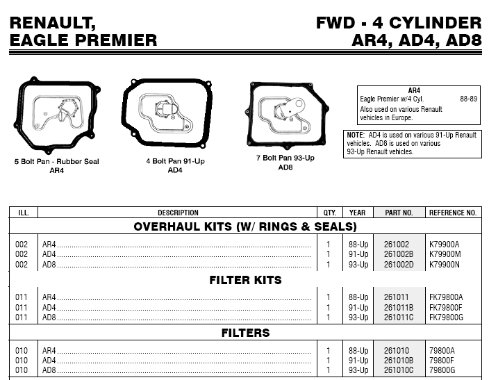

Вот оригинальный фильтр (на упаковке виден номерок)
Неоригинал зависит от производителя, например вот
Aleksey
На мою Clio в Диалогисе тоже ничего нет на АКПП -причины не знаю.

Спасибо, теперь по номеру закажу.[/b]

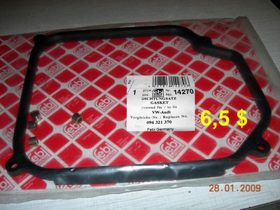

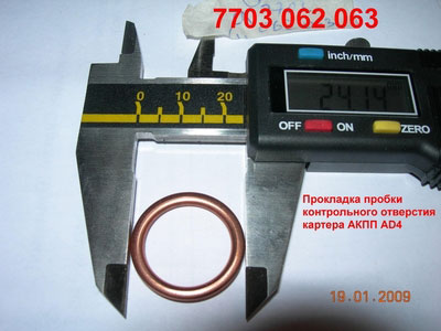

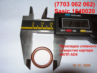

Не забудь прикупить прокладки сливной и контрольных пробок
и прокладку подднона тоже желательно поменять
