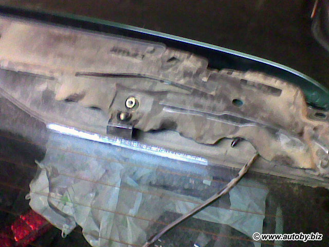

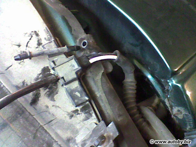

Проблема была в КЗ в жгуте (правом). Через этот жгут идет провод к повторителю стоп-сигналов, обогреву заднего стекла + трубочка для брызгалки на заднее стекло.
Соответственно, была снята верхняя пластмассовая штука, в которой находится повторитель СТОП-сигнала.
Потом сняли и металлическую "планку", которая прикрывала жгут при входе в область стекла заднего.
Жгут был разобран, спаяли провода...
Все проблемы были решены.
P.S. Респект Диме за оперативную помощь в ремонте.
P.P.S. Фотографировал мобильником, было темновато для мобилки. Потому фото низкого качества
