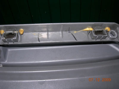

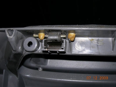

СообщениеДобавлено: 7.12.2009 22:30
Skip 2 My Lou писал(а):
Да, может ещё и как.
А зачем оббивку снимать для подлокотника? Помоему он так отщёлкивается, если правильно потянуть.
На Втором Сафране что бы снять подлокотник нужно снять нижнюю обивку двери(где карман) и вынуть два металлических штыря
СообщениеДобавлено: 8.12.2009 0:31
Сообщения: 390
Откуда: Житомир, Украина
эти штыри - самоделки. У меня такого небыло, никаких штырей, даже сквозного отверстия для него небыло. Просто с двух сторон круклые такие милиметра 2-3 торчали пластмасски, изза того что пару раз мне его неаккуратно оторвали - они у меня просто покорёжелись и тогда я уже просверлил насквозь и вставил похожий такой стержень.
R.Safrane 2.5 97 B54F
Светлая память SergPU
СообщениеДобавлено: 8.12.2009 7:46
Skip 2 My Lou
Возможно ты и прав, но штыри стояли еще до меня :roll:
