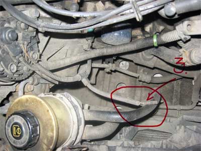

Добрый вечер господа прошу помощи и консультаций. У меня лагуна 1 1,8б. моно. Двиг. F3P. Не могу понять, что за дела вот сами посмотрите
1. Это почему-то вечно мокрое место как я не пытался его устранить ничего не получатся. Т.к. прокладки такой никто ни видел и не слышал (на рынке так сказали «Нет. но если стоит значит взять где-то можно но неизвестно где») вырезать самому не надолго. Может кто знает или сталкивался где и как.
2. что за гадость появляется в воздухане (на вид и на ощупь как замерзшее масло) и откуда непойму (уровень масла в норме)?.А эта чача набирается за месяц.
3. Может кто знает что за провод болтается без дела. Я уже все пересмотрел никуда не подходит а главное что он один и пары ему нет.

проводок на компрессор кондиционера.

проводок может быть с отсутствующего датчика ГУР, который должен стоять на металлической трубке на выходе из насоса ГУР
Судя по технотам, его наличие определяется комплектацией
