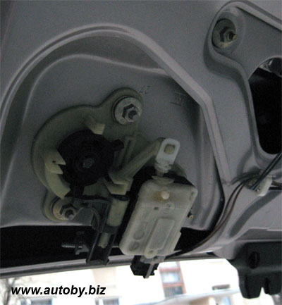

Такой вопросик, отсутствует центр замок багажника, открывается тока ключем, когда отвинтил пласмасу на двери багажника то обнаружил что механизма этого автоматического(замкаэлектрического иль как там правильно ) нету, можно ли просто докупить б/у какой на рынке и поставить, все ли там стандартно или могут быть вопросы?
Пс лагуна 1 хэтчбэк.

если есть проводка то можно ...главное радной взять тогда станет как влитой

704, для справки, под обшивкой задней двери д.б. вот такой механизм ЦЗ:
- Laguna RT 2.0i F3R AD4 1996

О, спс, черный кружок кот. на картинке есть, а вот моторчика(белый прямоугольник на фото ) и нет, его то мне и нужно, фишка для эл. подключения тож есть.
