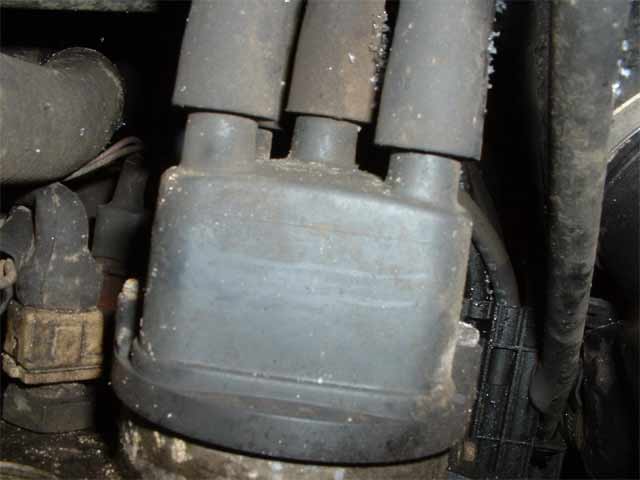

Дурацкий вопрос конечно, но может кто подскажет как снять разъем с проводами с датчика (на картинке слева возле распределителя) - он хоть убей не снимается, не знаю даже с какой стороны на него нажимать. Все еще сильно осложняется тем, что к нему очень сложно долезть руками. Бился над ним наверное целый час - пшикал WD-40 и никак.:?:

А проволочную скобу предварительно выдернуть не пробовал?

Не выдергивать, а немного развести. Можно попроповать снизу это сделать. Либо тонкой отверткой поддеть поочередно скобу по бокам.

Все получилось, слава Богу! :D Спасибо. А то тыкал отверткой - ак даже часть пластмаски отломал.

можно еще зеркальцем пользоваться в будущем - для того , что бы все видеть с другой стороны .
