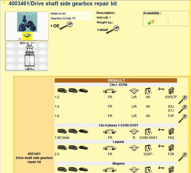

Всем доброго времени суток. Заказал себе пыльникк внутренний привода правого. Прислали sasic 4003461. Узрив его воочию,мне что-то подсказывает,что это не то что нужно. Коробка механика. Посмотрите пожалуйста подойдет он или нет
Лагуна 2ф2 1,9 F9Q D 674 VF1KG1GB633802601

Да, это он (во всяком случае очень похож). Железная хреновина на конце меня смущает. За чем она? На предидущем пыльнике её (железяки) небыло. А коробка у меня JC5?
Судя по каталогу Рено -пыльник с железкой идет на эти авто
Твоего B56L там нет :wink:

Понял. На днях посмотрю,может встанет. И хотел ещё спросить по поводу овальной таблички-пролистал форум, но как у меня не нашёл. У меня вот чего нап
сано:
VF1b56lkc
14862678
b56l
e5 vds 0a4
1j 963 e3
s007 183
да и не овальная она вовсе. На стойках больше ничего не написано.
СообщениеДобавлено: 2.06.2010 6:03
Сама табличка прямоугольная -на ней есть овальная область, где приведены основые данные -потому ее и прозвали "овальная".
По твоим данным номер пыльника по Рено 7701 465 911, на который каталог Sasic дает замену 4003425 -так что купил ты явно не тот I_broken
