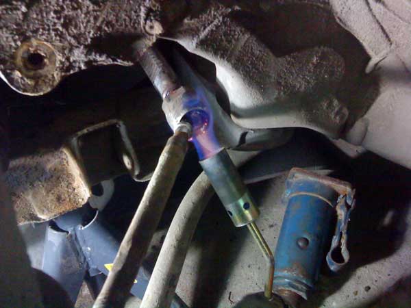

А вот после этого
они отворачиваются практически руками.

Ник писал(а):
А вот после этого
Какой садизм! :zlost':
