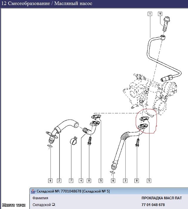

Обнаружилась течь масла в соединение маслопровода и турбины.
Кто нибудь сталкивался с подобной проблемой?
Приходилось ли менять данную прокладку?
Тяжело ли добраться до узла, что бы перепаковать соединение?

Здравствуйте. Похожая проблема только течь масла у меня в месте обозначеном под №6, там где маслопровод входит в двигатель. Где купить прокладки для этого соединения?

Вовчик, по каталогам верхняя прокладка вроде как металлическая, это на само деле так? И стоит она вроде как не кисло!!!
Какой примерно объём работ по замене этих прокладок?
Осматривал на яме, вроде как снизу через разбор выхлопной системы добраться можно

Да, она металлическая, профилированная, покрыта чем-то вроде тефлона.
При снятии покрытие часто срывается. Можно попробовать поджать.
если под заказ из Германии - 15 евро.

Все эти прокладки должны быть у официалов. Недавно покупал комплект нижних прокладок (два резиновых кольца и два медных) - 80 тыр.

А менял у официалов? Самому возможно поменять?

Это на трубку подачи масла.
На прошлой неделе менял человеку турбину и он привозил с автопрома и на подачу и на слив

Еще не менял. Но буду менять не у них, я с ними по ремонту не связываюсь ) Самому возможно поменять, нет там ничего страшного.
