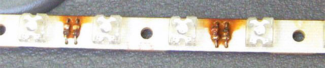

Вот так выглядит плата с доп. стоп-сигнала

Нашел резисторы по 33 Ома.
Подойдут ли они, или нужно обязательно 40 и больше?
Laguna II 1.8 Expression
СообщениеДобавлено: 27.05.2009 12:31
Сообщения: 1431
honer, возьми цифровик, померяй. Может с учетом допусков будет и больше. Возможно и меньше.
Или если не лень, алмазным надфилем пропили чуток резистивного слоя на рез-ре до нужного сопр-я. Периодически контролируя значение R.

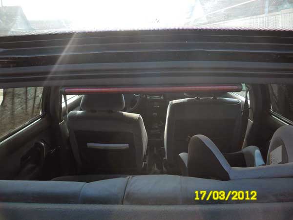

 Заголовок сообщения: Re: Дополнительный стоп-сигнал
СообщениеДобавлено: 18.03.2012 17:36
Давно валялся в гараже "повторитель" стопов , решил вмонтировать. На стекло не вешал ( не держится гад, особенно в солнечную погоду :zlost': ).... привинчен аккуратно на саморезы к пластику потолка.... проводка спрятана под панелями обшивки багажника , подключал к разъёму задних фонарей.
СообщениеДобавлено: 18.03.2012 19:01
Сообщения: 1255
Откуда: Жодино
у меня почти такой же(а может и такой же), но привинчен каким то кронштейном...делал не я, поэтому не скажу, родное крепление или нет
