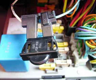

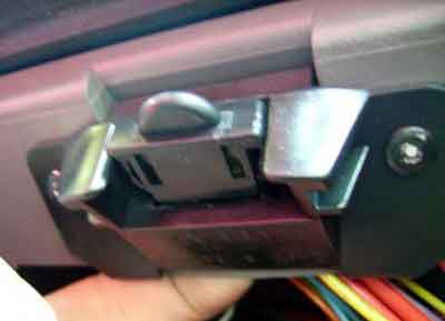

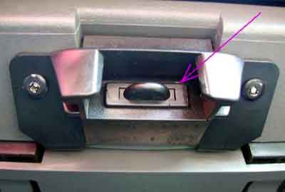

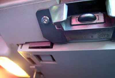

Во первых проверил лампочку. Потом долго возился пока нашол где включател света :oops: А он здесь
Вынемаетса палцеми толкая с внутреней стороны на себя. понадобилось и отвертка
Сразу заметил что проводов к нему нет. Но поискав нашел две фишки
Подсоединят их надо вслепую. Вот и резултат
Думаю тоже самое и в других моделях

мда, интересно запаковали. Как я понял, в замке и концевик стоит?
СообщениеДобавлено: 11.09.2005 21:47
Зарегистрирован: 2.08.2005 13:34
Сообщения: 239
Открываем дверцу... Концевика не видим!.. Закрываем дверцу... Усиленно чешем репу!.. Еще раз открываем дверцу... Приходим к выводу, что концевик в замке! :D :D :D
