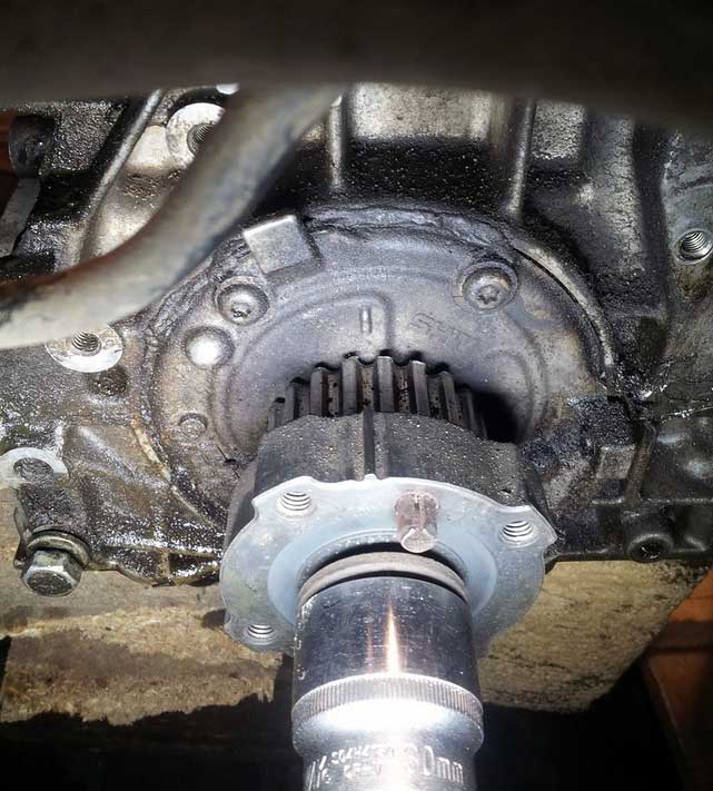

Заметил еще один интересный момент - метка на шкиве коленвала не соответствует ВМТ, разница примерно в один зуб (или ~3мм. если по цилиндру смотреть)
Выставил метки коленвала
Поршень не доходит примерно 3мм до ВМТ
Выставил ВМТ 1-го цилиндра
Разница примерно в зуб получилась
Погуглил этот момент и выяснил что я не один кто это заметил))
П.С. грм выставлять по меткам
